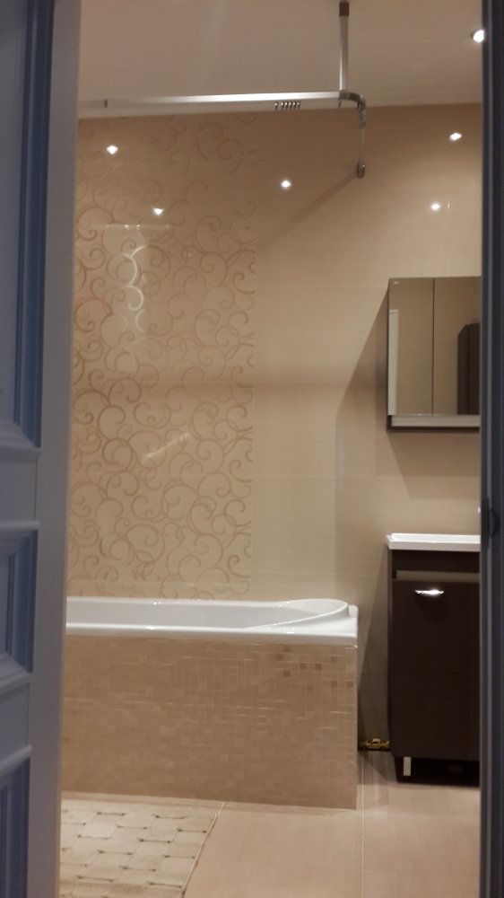

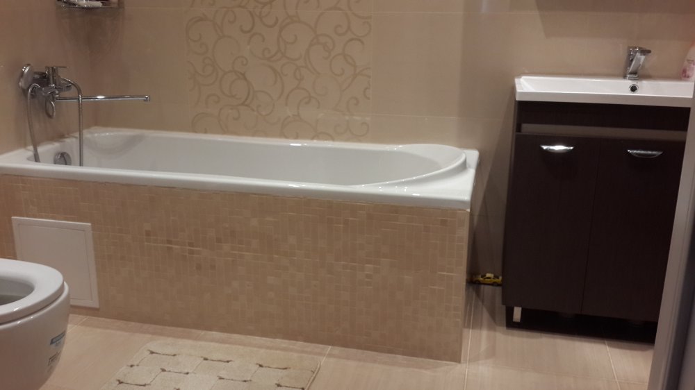

Добрый день. Подскажите пожалуйста, как можно обустроить ограждение ванной в моем случае. Потолок гипсокартон. Сама ванна классическая четырехугольная, акриловая. Стены имеются с двух сторон, с двух других сторон она открыта. Возник вопрос чем отгородить ванну, чтобы на пол не попадала вода. Рассматривали вариант со шторкой, как сейчас на приложенных фото, не держит шуруп в гипроке. Крепить на потолок сквозь гипрок боязно, потому что коммуникации под потолком, можно что-нибудь задеть. Пластиковый уголок - не сталкивались, не знаем как его крепить, опять же возможно подвесной потолок станет препятствием. Подскажите пожалуйста реальные на ваш взгляд варианты защиты от брызг в нашем случае.
Для гипсокартона есть специальные дюбели, металлические. Они внутрь когда всталяются и в них шуруп вкручивается он как бабочка с крыльями становится и все хорошо держится.
Меня тоже это интересует. А если потолок будет натяжным, как крепится такая угловая штанга?
об этом нужно предупредить установщиков нат. потолка. К потолку крепится брусочек, потом натягивают полотно и вырезают отверстие как для точечного светильника, т.е. штанга крепится к этому брусу через отверстие в полотне нат. потолка. Под гипсу просто нужно было профиль пустить в нужном месте и было бы без проблем… А теперь да, бабочкой можно попробовать, должна держать.
