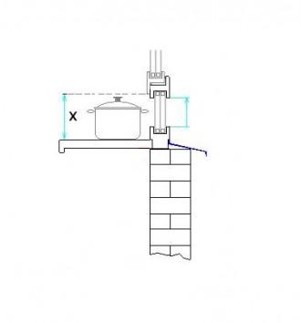

Сергей, из чего проставка в высоту кастрюли- стеклопакет?
"Сергей, из чего проставка в высоту кастрюли- стеклопакет?"
Все что останется в створе окна, я бы делал из стекла — пластиковые окна и так площадь остекления имеют меньше чем традиционные окна.

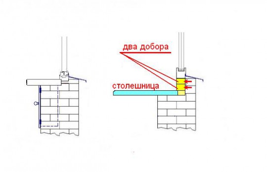

А по остальному...
демонтируем бетонный подоконник
извлекаем лишние кирпичи оставив внешнюю кладку в один кирпич, что бы сохранить  нетронутым контур окна на фасаде.
заказываем в оконной фирме дополнительно 2-3 добора
для достижения необходимого перепада.

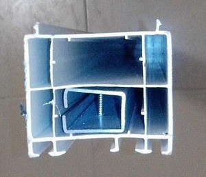

Если доборные профили малокамерные(меньше 5), то требуем от установщиков заполнить их монтажной пеной, через ряд отверстий просверленных со стороны улицы (см красные стрелки)
Ставим окно и столешницу.
Если есть желание открывать нараспашку окно, то заказываем его с горизонтальным импостом (как на картинке с кастрюлькой), решив для себя, какая высота будет удобной, учитывая рост пользователей, глубину столешницы и высоту излива смесителя.  Если окна не на центральную улицу, то претензий к дроблению остекления не бывает.
