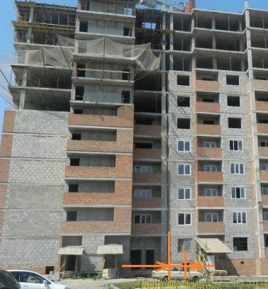

да, секции друг к другу, но не вплотную, см. 10 — 15 и это расстояние ни чем не заделано, и вот, как раз эти стены без внешнего утеплителя, там пол-кирпича и пенобетон. Сам дом, расположен на самой высокой точке нового района, еще пока один из целого комплекса. Ветра ужаснейшие, на самом деле сносит с ног. Меня лично смущает, эта не заделанная "щель" и что нет утеплителя.
"пол-кирпича и пенобетон" — это у стен соседних секций, примыкающих друг к другу.

     Нужно только торцевую стену, граничащую с соседней секцией, более подробно изучить — её ведь невозможно утеплить минватой поверх пенобетона с облицовкой и отделкой, как остальные стены.
    Толщина пеноблока, скорее всего, 30 см (блоки обычно имеют размер 20х30х40 см). Если торцевые стены без минваты ("пол-кирпича и пенобетон"), осталось узнать, какой толщины пенобетон. Чтобы стены соседних секций не потеряли в теплозащите, логично было бы компенсировать отсутствие слоя минваты более толстым слоем пенобетона, например сделать их толщиной 40 см.
    Поэтому повторяю вопрос: Какой толщины слой пенобетона в стенах соседних секций, можете определить?
сейчас точные размеры я сказать не смогу, но точно не меньше 30 см.
    40 см гарантирует норму теплозащиты даже для Московского региона. 30 см для Москвы мало. Для Ростова нормативов не знаю.
     Попробуйте под своей квартирой на 1 этаже измерить рулеткой расстояние от центра окна до внешнего угла смежной стены:
      А затем — внутри своей квартиры от центра окна до внутреннего угла. Полученная разница — общая толщина смежной стены. Всё-таки важный показатель.
