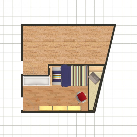

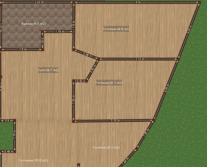

Из одной комнаты с двумя окнами по стене, решили сделать две самостоятельные детские. Помогите с правильным решением. Пока теоретически решили так, а как на практике?
Мне кажется это совсем неудачно /глупо, мягко говоря/. Почему не сделать просто ровно и ровные двери? в чем *фишка*?
мы бы с удовольствием сделали ровные двери, но комната граничит с ванной,, в угол которой мы встроили холодильник. Поэтому и изощряемся. Может, предложете другой вариант?
Т.е. у Вас будет не холл, а кухня? Если нет, то непонятно зачем Вы отрываете холодильник от зоны приготовления еды.

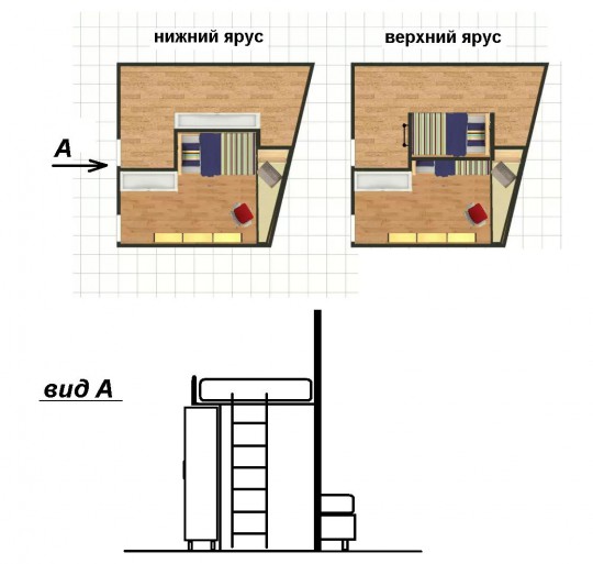

а может еще и ярусность добавить!

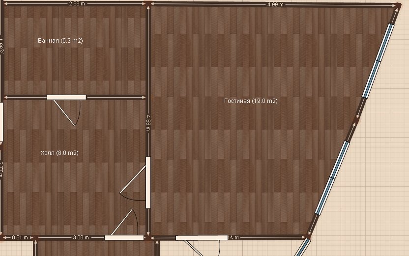

да, верно, объединили хол с кухней и получили кухню-гостиную.
для ясности выложили проект в блог. Рады будем любой консультации…
