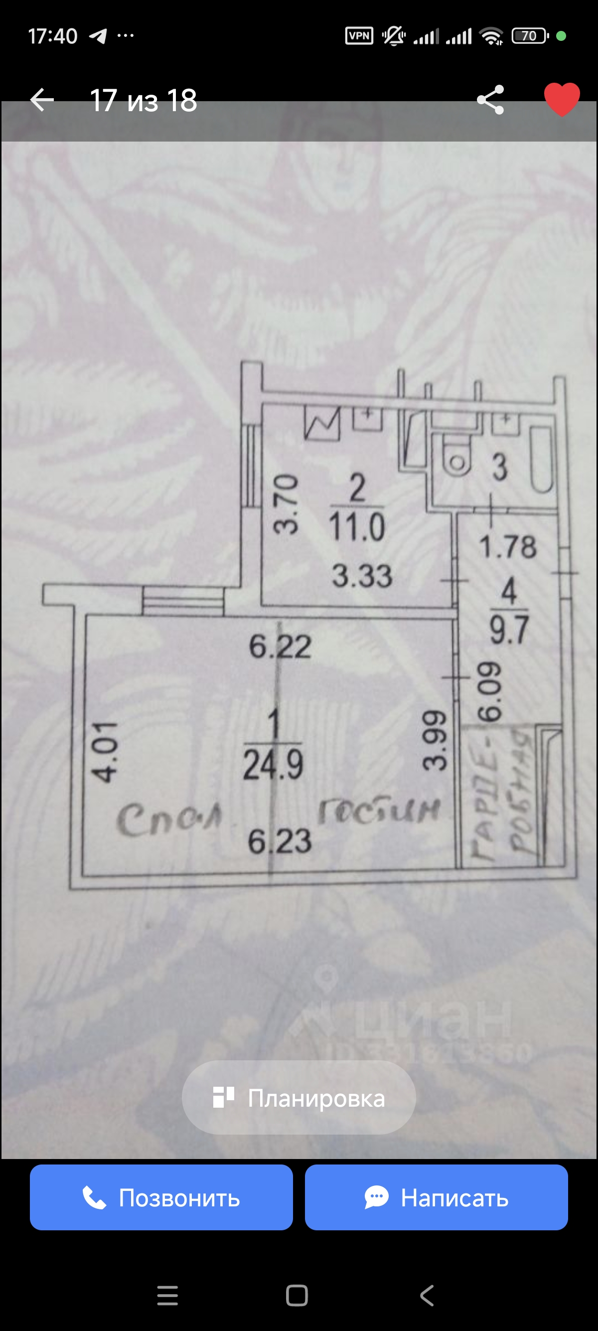

Здравствуйте, рассматриваем вариант приобретения квартиры с планировкой как на фото. В семье двое детей, хотелось бы на кухню перенести взрослую спальную, в большую комнату перенести кухню и сделать детскую отдаленную светопропускающими раздвижными перегородками. Возможно ли как-то это сделать, чтобы канализация была без канализационного насоса, самотеком. Сами смотрели, как вариант видим прорубить вход в бывшую кухню в несущей стене. Действующий вход заложить по этой стене пустить канализационную трубу. Что скажите? Посоветуйте пожалуйста!
Заранее спасибо!
Запрещено размещение жилого помещения (как его ни называй) под кухней соседей.
Эта квартира вам не подходит по определению.
