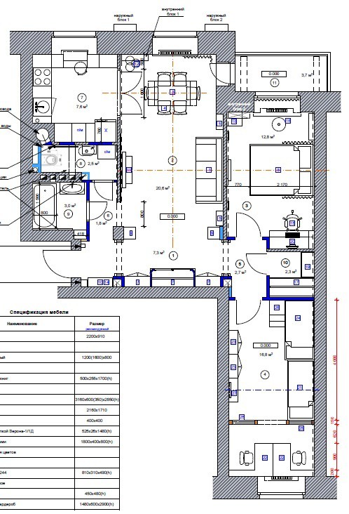

Имеется гостинная в которой идет ремонт. Оформлена будет в классическом стиле, потолки 295 см, потолочные плинтуса 12 см, розетки и молдинги на потолке.
Мучаюсь вопросом о том как пустить потолочный плинтус вдоль окна и балконной двери с тем чтобы потом повесить шторы и карниз для них.
Схема на прилагаемой карнинке. Красным - блок кондиционера (его еще не повесили, длина его составит 80-90 см). Мне видится, что шторы для окна и балконной двери, которая расположена под прямым углом к окну, должны составлять нечто целое.
Не могу решить как разместить потолочный карниз. Непосредственно над окном, вплотную к стене, или же отступить сантиметров 25, чтобы оставить место для карниза шторы, который за плинтусом "спрячется".
Если рассматривать посмледний вариант, то на каком расстоянии от границ окна и балконной двери должен начинаться такой отступ?
Другой вариант - пустить плинтус непосредственно по стене вдоль окна и двери без отступа. Тогда мы можем столкнуться с проблемой. Между верхней границей окна и потолком имеется только 15 см свободного пространства и боюсь, что если карниз для штор негде будет разместить.
Очень прошу совета. Шторы и то как их пускают вдоль окна для меня совершенно темный лес.

может быть, вам стоит сделать из гипсокартона небольшой короб вдоль окон (сплошная толстая линия на рисунке), за которым вдоль окон к потолку прикрепить потолочные карнизы для штор, а со стороны комнаты приклеить потолочный карниз. В таком варианте между коробом и стеной с окнами нужно оставить не менее 15 см (учитывая выступ подоконника) для свободного расположения штор:

смотрите сами, но, если по стене с балконной дерью не сделать карниз до угла, то полоска шторы будет очень узкой, ее будет не очень удобно открывать для выхода на балкон, и выглядеть она будет очень "куцо"… А что вы хотите поставить-повесить на стене рядом с балконом? зачем вам эта стена?
Давайте я вам назову длины стен, чтобы можно было яснее представлять пропорциональность карнизов и прочего.
Слева от окна 1080 см. Окно 153 см. До балкона 56 см.
Балконная дверь 80 см. Вся стена с балконной дверью 2 метра ( я имею в виду видимую на картинке часть с выступом по которой мы карниз размещаем).
Я думала поставить слева от окна либо что-то наподобии горки с посудой, либо стеллаж с книгами. На стене после балкона планировали часы повесить.
Вообще расстановка мебели планируется примерно такая.
ну вот, посмотрите:
угловую горочку можно потавить в угол между окном и дверью на кухню, до окна останется примерно 40 см…  учитывая блок кондиционера, штора должна начинаться после его "окончания", т.е. почти в самом начале окна (см 10 зайдет на стену)… итого по стене с окном шторы займут примерно 2 метра… и по стене с балконом у вас примерно 2 метра — получится симметричный угол со шторами :)) а симпатичные оригинальные часы можно повесить по центру дивана, например :))
