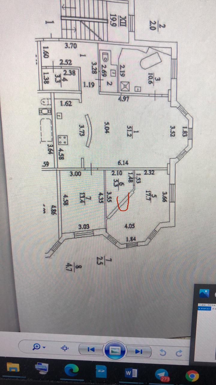

Спортсмену с эркером, книгочею с окном, а разделитель двухярусная кровать на разные стороны /спортсмену верхнюю, читателю нижнюю... или по половому признаку/, разумеется со стенами.
Делается не кровать, а стена, разделяющая комнату надвое и усиленная под подиум для верхней кровати /вернее, для матраса/. Материалы все те же - гипсокартон, направляющие, закладные. А в нижнем ярусе кровать ставится простая-обычная.
А внизу верхней кровати какая-то опора нужна же (как на фото)или нет. Если нет, то не совсем поняла тогда как к гипсокартоновой стене даже с закладными можно сделать полностью подвесной подиум
Про опоры: у вас обычная кровать, что, падает без третьей ножки посередине?.. Без разницы, какая высота от пола. Представьте возведенную нишу в стене, глубиной с кровать, или почти с кровать и длиной 1,9-2 м (по длине кровати). Как для встроенного шкафа от пола до потолка. Поставьте внутрь ниши одну полку, где-то на высоте 1,6-1,8 м. Эта полка делит вашу нишу пополам. А теперь любую из половинок задней стенки - например, ниже полки - мысленно передвиньте к себе. Теперь верхняя половина шкафа выходит к вам, а доступ к нижней половине - только с другого помещения, с вашей стороны глухая стена. Эта "полка" в нише и является для верхнего жителя основанием для кровати на 2м этаже, а для нижнего - заниженным до 1,6-1,8 м "потолком" над своей кроватью в соседней комнате. Так понятно? Ну, возведите нишу из кирпича, "полку" поставьте из сваренной железной рамы. И тогда точно можно хоть втроем с разбегу прыгать - никто никуда не провалится.
Не могу понять, то, что выделено красным - это несущие конструкции? Если стена не несущая, то можно так: хоть и пенальчики, но несколько увеличенные. Заодно набросала кухню + гардеробная для родителей.
И при этом эркер много больше, чем казалось ... -- отсутствие размеров влечет за собой отсутствие верных решений. Для любого планирования нужны точные размеры по каждой-каждой части помещения - окна, простенки, проемы - все имеет значение. Вот как в этом случае, например.
От большой гостиной можно задействовать несколько метров для детских (обстановка приблизительная). Коридор обязательно не менее 1,20 - иначе не занесете мебель. Заодно прикинула прихожую, санузлы (розовым - душ). В кухне фрамуга, стеклоблоки, витраж (голубым): для кухни - инсоляция, для гостиной - декоративный элемент.
Так понятно?
Про несущие стены ответьте, пожалуйста.
Если сильно пугает устройство двусторонней-двухярусной, то такой вариант.
А еще, можно чуть *украсть* у смежной комнаты, что очень улучшит ситуацию в детской и не слишком ухудшит в смежной.
