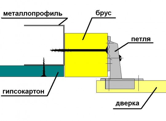

Я поняла про раму из бруса… а как ее к гипсокартноу приделывать?
Есть петли для мебели без использования фрезы. сделать может даже студент. посмотрите картинку wloptima.by/index.php/kruchki/633-porsh/detail/2623-2.html?tmpl=component или
наберите в поисковике-мебельные петли накладные. мебельные петли штыревые
Как их устанавливать?- посмотрите на любую дверь или дверцу. Вокруг любой дверцы существует каркас-рама. на которую она и крепится. А листы гипрока монтируются на свою "раму"- металлические направляющие. Из этих направляющих "П" образных, делается рама. Самое простое потом на этих направляющих и смонтировать деревянные бруски-раму. а потом уж к ней прикрепить дверцы. Покопайте интернет- наберите слово " установка" и припишите разные варианты- мебельной дверцы, двери, люка и тд.

да, это то что надо!  Правда оно без ограничителя, надо аккуратно делать, что бы насквозь не просверлить
alekca58 вот тут все правильно написал,  я проиллюстрирую для Вас:
Ох, даже не знаю, как вас благодарить!) Теперь даже мне стало окончательно понятно))
