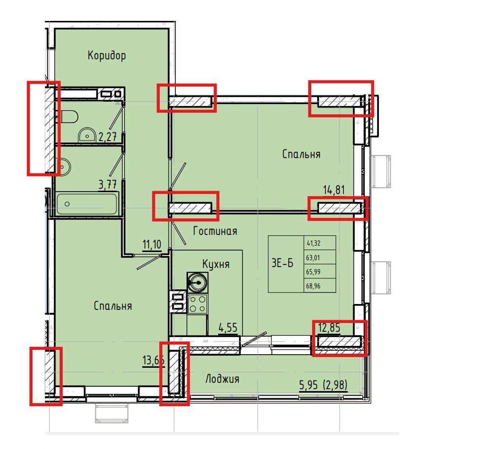

Как сделать две детских и одну спальню?
26 Августа 2026 в 00:22
7 34 *
Добрый вечер,подскажите пожалуйста, как из этой планировки ( фото прикрепила), сделать две детских и одну спальню для взрослого? Сохраним кухню гостиную 🙏
Единственно грамотная и согласуемая перепланировка.
Дизайн-проект обязателен.
А если уменьшить детские, но чтоб была кухня гостиная побольше, есть какие то варианты? Спасибо 🙏
Я думаю соединить лоджию и кухню, чтоб расширить площадь, так как там нет несущей стены.
В объединении кухни и лоджии нет смысла, подоконный блок демонтировать нельзя.
Другое дело - присоединение лоджии к спальне, что и предложено.
Спасибо за вариант
Подскажите, а почему нельзя демонтировать подоконный блок? Там же нет несущей стены? Только небольшой кусочек справа
К удивлению, обнаружил новую трактовку: https://pereplan-one.ru/stati/demontazh-podokonnogo-bloka.html#blok1
Даже если можно демонтировать подоконный блок, присоединение лоджии к кухне-гостиной ничего хорошего не сулит. Узкое, вытянутое помещение - как его использовать? В варианте со спальней, это гардеробная, кабинет... зона релакса.
