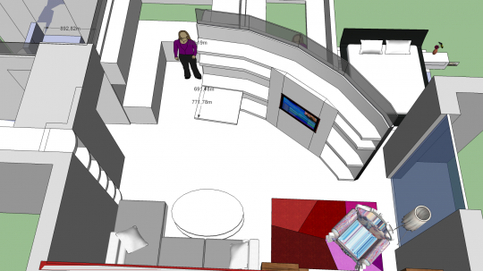

Самой перегородки пока нет)), но на чертеже это выглядит так(конструкция с панелью под ТВ):
По такому эскизу могу только сказать, что пространство небольшое и полки из гипсокартона буду толстенькими для него. Если это окончательное решение, то красить их в цвет перегородки на которой будут и класть на них стекло прозрачное (для придания воздушности и бликов) или зеркало с фацетом небольшим. А вот те что в нише делать бы с деревянными вкладками и белыми торцами.

Вот так выглядят полки со скрытым креплением
Это хорошая альтернатива, но следует учесть, что сильно нагружать их не стоит. Это полки для декоративных целей — выставить предметы коллекции или что-то в этом духе, но никак не для хранения множества вещей.
Вам нужно определиться для чего вы будете использовать такое количество полок — может столько (как на рисунке) и не нужно. А если для хранения, например книг — типа библиотека и нужно много, то обязательно нужны боковинки для усиления и чтоб не прогибались.
Ольга Черняковская вы предлагаете ИКЕИВСКИЕ полки дешево и сердито но они внутри пустотелые, а по ресунку и заказчика полки сплошные. Незнаю я как писал усильть в нутри перегоротки доской или брусками чем толше тем лудше, как позволит толшина перегородки и усиливать там где будут висеть полки, можно не повсей плоскости.Надо хорошо и точно вымерять растояние.А предложение и тип полок  предложеным Ольгой Ч. хороший но сплашником красивую полку несделать. Есть крепеж  мебельный тип такой же как и ИКЕЕВСКИЙ но там можно ДВП или ДСП ламинированное или столеницу крепить любого цвета. Это надо внимательно и расчетливо расчитывать ростояния крепежа. Так немогу обьяснить. Но знаю что если есть голова можно все сделать.Удачи в решении. Мое предложение как сделать качественно и красиво, что бы потом недумать, а можно ли положить какую такую вещь на полку не сломается или непровиснит современем.
