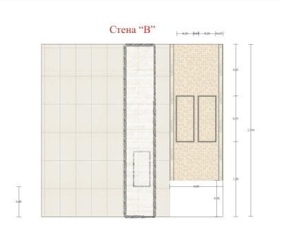

Уважаемые форумчане!! Помогите советом, пожалуйста! Ситуация такая: наш плиточник при укладке плитки не учел расположение скрытого люка, и выложил плитку. Теперь размера плитки по ширине не хватает, чтобы закрыть люк! Плитка размера 25*45, люк больше. (При покупке мы не учли конечно тот факт, что люки под плитку выбираются). Но по раскладке дизайнера все выходило хорошо. По факту получилась ерунда :((Что нам сейчас делать и как скрыть это безобразие? :((

Есть ли у Вас в запасе 4 плитки? Если да, то самым правильным будет снять окружающие люк 4 плитки, переврезать люк по размеру или этот же люк сместить (если есть возможность) так, чтоб он захватывал равные части от всех 4 плиток, доклеять 4 новые плитки.
Иначе только при помощи "костылей" :) Подобрать декоративную плитку размером с люк; заложить заплатку мозаикой, которая у Вас в области ванны.
Непонятно, что у Вас планируется на этом месте (видно какой-то вывод рядом с люком). Возможно, получится обойтись малой кровью, если это место будет в итоге закрыто техникой/полотенцами/тумбой. Тогда можно было бы в магазинах, продающих кафель поштучно, подобрать плитку нужного размера и совпадающую с Вашей по оттенку, или наклеить Вашу, но сделать силиконом широкий шов, подрезав его на 45 градусов по линиям открывания.
Спасибо за советы. Переврезть люк, думаю, не возможно Тк стена под плиткой вся из ГВЛ, и там установлен каркас под этот люк.
В том то и дело все, что на этом месте ничего не планируется. Выводы рядом под полотенцесушитель. Это самое видное место в ванной, сразу напротив двери. Наша плитка не совпадает с этим люком на 1 см по ширине Так что действительно надо искать какой-то выход.
Если я приклею туда мозайку, не будет ли это смотреться какой-то нелепой заплаткой? Скорее всего будет… Так что я в поисках оптимально варианта пока.
Сместить имеющийся, да, не выйдет, хотя бы еще и потому, что у Вас он впритык охватывает счетчики и вентили. А вот купить новый, подходящий по ширине, вполне, тогда со стороны открывания нужно будет только на 1 см нарастить гипрочную стену (на существующий стоечный профиль "одеть" направляющий, создав нужный зазор и заполнив его клеем по металлу или герметиком; люк к этой конструкции тогда нужно крепить длинными саморезами, чтоб оба профиля стянуть). Если люк нужной ширины будет короче по размеру, то такую же операцию можно провести с нижним профилем.
А мозаика только на этом месте будет, конечно, заплаткой, раз оно полностью на видном месте, тогда уж от пола до потолка полосу делать, мол, так и задумывалась раскладка ;)
Т.е Вы предлагаете установить люк меньшего размера вместо этого? Вот не знаю, согласится ли мой муж так глобально все переделывать Мы уже и так целую вечность ремонтируемся… еще не жили в квартире даже ни дня.
Все же я   буду думать как его задекорировать по месту, не передвигая никуда и не переделывая. Мб осенит меня или кого-то еще чудо идея :)
Спасибо Вам за совет еще раз.
На мой взгляд-мозаика- хорошая  идея, ведь у Вас она уже присутствует в с/у
 А вы не думали на этом месте сделать целиком вертикальную полосу шириной в две плитки такой же мозаикой, на мой взгляд это будет лучший вариант, конечно придется снять два вертикальных ряда, но зато это не будет выглядеть заплаткой и не надо переносить, уменьшать или увеличивать люк.
Идея то очень хорошая, только плитка уже вся выложена, и придется ее отбивать со стены, а отбивать придется много два ряда как минимум, а высота потолка 2,85. Если еще и при снятии плитка повредится, вообще хана будет, тк плитка совсем не дешевая.
Так что я пока еще собираю варианты, дома будем обсуждать с мужем.
Помимо мозайки в ванной еще используется декор и металлические молдинги. Вот думаю,  с помощью молдинга можно бы  было нарастить ширину нашей плитки (или декора) и сделать типо дверку?
Как думаете? или это опять заплатка :(
у Вас рисунок — вертикльные полосы, поэтому любой вставленный отдельный прямоугольничек еще и в таком месте (ниже и правее центра) будет выглядеть как заплатка, в отличие от такой же вертикальной полосы.  Но это только мое мнение.
Да понимаю я это, но переделывать столько… за это ведь еще и деньги заплачены, и за материал и за работу!
ну вот если как-то так сделать? Обрамить плитку в молдинг из нержавейки, и собрать на стене, соблюдая раскладку. Как думаете?
