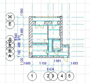

Хотим сделать кухню на лоджии 7м2 (примерно как на вашей картинке), нужно утеплить ее снаружи. Площадь стены 12м2. Лоджия находится на первом этаже трехэтажного дома, обшита металлическим сайдингом "корабельная доска". Рабочие, которые его монтировали сказали, что снять невозможно - надо разбирать с самого верха.
