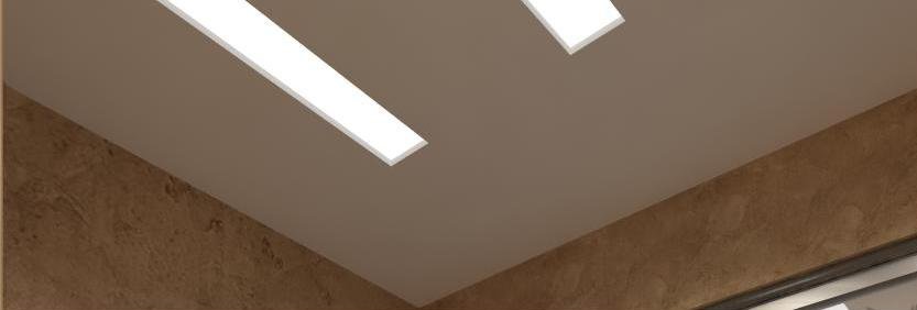

Как выполнить такую подсветку потолка и есть ли у кого-нибудь фотографии реальных примеров подобных решений?

Добрый день! Увидел на одном из сайтов картинку-визуализацию с такой "щелевой" подсветкой потолка из гипсокартона. Интересно как это делается? светодиодной лентой в специально выполненной нише или это какой-то встроенный светильник? Есть ли у кого соображения на этот счет и ссылки на фотографии реального исполнения подобного решения с подсветкой потолка, поделитесь пожалуйста.
Не могу сказать как сделан именно этот потолок, но опишу как сделано подобное у моих знакомых.
Делается подвесной потолок из гипсокартона. Опущен примерно на 15-20см. В  самом гипсокартоне вырезаются прямоугольники, края укрепляются уголком, шпатлюются. Из оргстекла или прозрачного пластика /может быть и стекло, но в случае с небольшими вставками, иначе оно слишком тяжелое/, вырезаются прямоугольники больше прорезей в гипсокартоне на 5-7см в длину и 2-3см в ширину. По центру прорезей на потолке лампы дневного света /сама трубка, без корпуса/ лучше по размеру равному прорези, так чтобы ее легко было извлечь для замены, если перегорит. Лампы меньшего размера не очень хорошо, так как разница в освещенности заметна. Светодиодная подстветка врядли подойдет — будет слишком темно. Ну, собственно и все. Когда все сделано, подключено, окрашено просто просовывается внутрь оргстекло /оттого и опущено с таким зазором/ и просто накладывается по прорези. Нужно заменить лампу = достаточно не вынимать, а просто сдвинуть вставку. Да, еще. Если прорези в виде квадратов, то можно использовать простые лампочки малых форм в цоколе.
