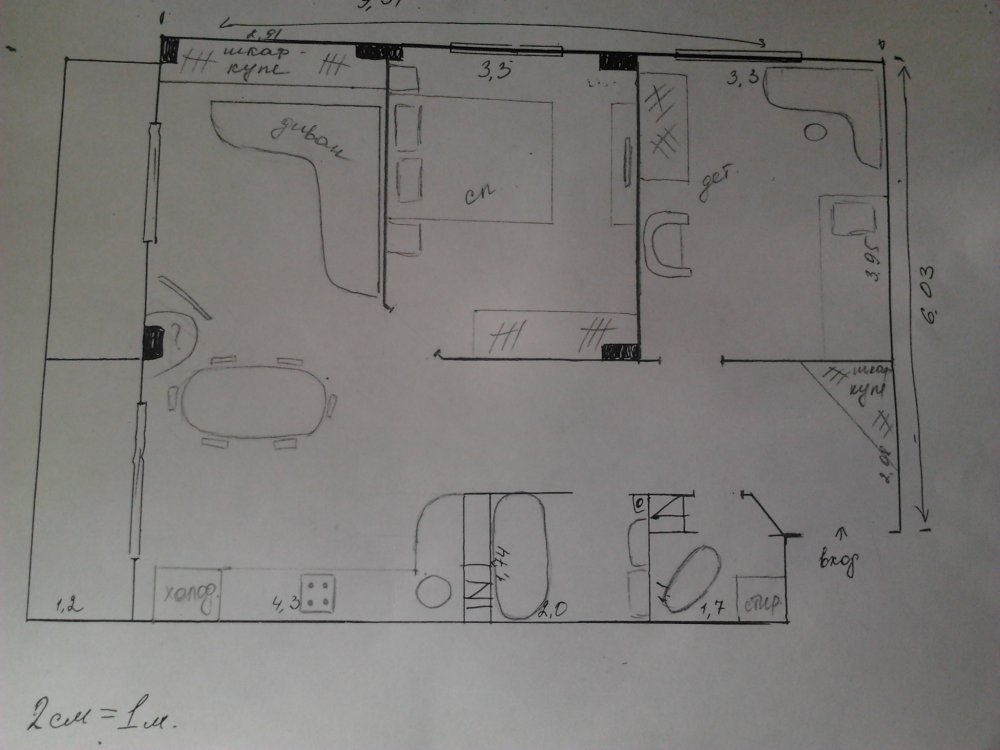

Подскажите как оформить колонну монолитную в квартире. Она находится между кухней и гостинной. Хотелось бы чтобы она была разделением зон и выполняла декоративную функцию. Еще со стороны гостинной около колонны должен стоять телевизор.Ширину колонны мы хотим уведичить где-то до 90 см. (сейчас 60), т.к. на ней будет висеть сплит. А вот , что делать с колонной ниже сплита мы не знаем. На фото план комнаты. Будем рады помощи, а то у самих фантазия исчерпана.
У Вас колонна расположена возле стены и даже задекорировать ее (спрятать) не составляет никаких проблем. В Вашем случае я бы к ней приставила барную стойку, либо просто столешницу  — тем самым разделив пространство на две зоны: кухню — от гостиной. Обеденную группу расположите ближе к кухонному гарнитуру. Проверьте еще раз масштаб. Я бы поставила диван спинкой к окну (как вариант), тогда ТВ с мебелью будет на противоположной стене и его будет легко смотреть со всех ракурсов (кухня, столовая, барная стойка, гостиная). Коридор такой широкий я бы делать не стала, нужно вообще постараться от них избавляться. Просторной должна быть входная группа — в ашем случае прихожая, у Вас сейчас очень много ценного места пропадает.
Со стороны гостинной не просто окно, а выход на балкон, поэтому неудобно наверное будет диван спинкой к балконной двери(у нас такая мысль была).  А насчет коридоров мне тоже не очень нравится, но  другие варианты в голову не пришли. Может что подскажите.
Может быть гостиную разместить в комнате где обозначена двухспальная кровать? Присоединить по максимуму коридор и кухню. Сделать большое открытое пространство. А на месте нынешней гостиной как раз спальня, и колонну обыгрывать не придется — от нее стена встанет.
Если выход на балкон, то закрывать его просто нет смысла, я бы тогда развернула диван таким образом, чтобы он встал спинкой к кухне, и ТВ отлично бы разместился на стене где предусмотрен шкаф. Можно конечно перенести гостиную в середину квартиры, поменяв местами со спальней, но тогда потеряется задумка выхода на балкон в квартире из общественной части… В любом случае это только мысли, которые необходимо подкреплять эскизами на бумаге и выбрать наиболее подходящий вариант.
Согласна. А по поводу выхода на балкон — балкон еще есть в кухне, вполне возможно он и будет тем самым выходом из общественной части. В спальне ведь тоже балкон может быть нужным.
