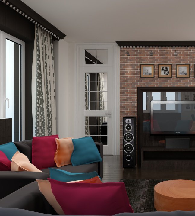

Подскажите, пожалуйста, для двери с фрамугой нужна ли дверная перемычка. Или верхняя часть к самому потолку закрепится? Если нужна, то каких размеров. А также теряет ли распашная дверь со стеклом или зеркалом свои звукоизоляционные свойства? См. прикрепленный файл.
Спасибо.
Когда вы заказываете такую дверь она идет у вас полностью в сборе. И при установке крепится такая дверка к стенам, при чем тут потолок? Фрамуга является  при этом частью дверной  коробки...
За цельной деревянной дверью значительно тише чем за дверью со стеклом
Вы имеете ввиду, что дверной перемычки быть не должно, просто проем от пола до потолка.  А   наличник, который горизонтальный, на коробку закрепится?
Вы посмотрите на картинку. На ней наглядно показано куда крепится наличник "который горизонтальный".
И еще, скажу шопотом — все наличники крепятся на коробку....
Поскажите, а если  уровень потолка в камнатах разный, на 6 см. перепад, тогда  горизонтальный наличник будет иметь разный размер?
странные какие-то вопросы от эксперта и дизайнера
 6 см — это много. Зрительно представила данную ситуацию. Наличник в той комнате где потолок выше будет обычным. А в той комнате где потолок ниже — нужно будет примерять по месту насколько его подрезать так, чтобы он "сидел" на своем месте — чуть выше стекла во фрамуге. Вообще данная ситуация не критична. Много кто смотрит каждый день на потолок?
Хотя такие подрезки при установке дверей редкость. В основном режут боковые наличники при установке двери близко к углу.
