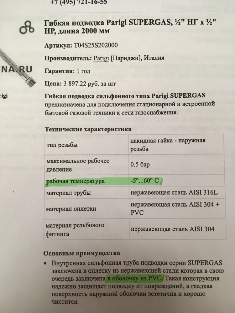

Добрый день! Возник очень щепетильный вопрос касающийся безопасности!...
Подключил газовую варочную поверхность шлангом к стояку - характеристики шланга в приложении(см.фото). Проблема в том, что шланг проходя от рукава стояка к поверхности проходит через шкаф, куда установлен встроенный духовой электрошкаф. И часть шланга соприкасается с задней стенкой дух.шкафа.(схема подключения на рис.- см.вложение) Она понятно нагревается, и думаю до очень большой температуры. Вопрос: понятно, что лучше избегать таких ситуаций.....но возможно ли как то эту ситуацию сделать менее опасной или все же кроме, как конструктивно менять подключение, выхода нет??
