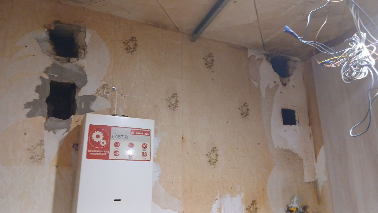

Добрый день. Просьба дать совет. Встал вопрос,а можно ли в на кухне с газ.колонкой ставить вытяжку? Дом хрущевка 1963 года. Если можно,то подскажите, в какое из четырех месть можно повесить колонку и в какое отверстие подсоединить гофры от колонки и вытяжки? Колонку переносить не планируем
Вы по соседям пройдите и посмотрите как.
В хрущевках одно отверстие предназначено для колонки, второе для естественной вентиляции. Естественную вентиляцию закрывать /занимать/ нельзя. Отдельного отверстия для вытяжки не предусмотрено. В данных условиях используют тип вытяжки с фильтрами, которая не требует соединения с вентиляционным отверстием. Газовщики народ злой, если закроете естественную вентиляцию, заставят переделывать...
По поводу колонки. Она должна висеть только на капитальной стене, не на стене с улицей, не на стене с санузлом. По-хорошему, вам проще всего обратиться в газовую контору, с которой и согласовать местоположение колонки и вентиляционное отверстие предназначенное для нее.
А клапан обратный на вентиляцию поставить не судьба? Чтобы вывести в неё вытяжку и полноценно пользоваться приточкой?
Конечно можно, но, ухудшает работу и того, и другого. Плюс, газовщики могут придраться. А еще, вентиляции в таких поживших домах итак частенько уже никакие, так что... вопрос что получим по факту.
Среди газовщиков большой процент, весьма одарённых. Поверьте на слово.
Можно и через стену на улицу сделать дополнительную приточную, а ведь есть ещё и кондиционеры разнорежимные. Конечно же послушать нужно и техников смотрителей с жэка. А газовщикам главное , чтобы не скапливался газ нигде и была дверь. Остальное - решаемо.
