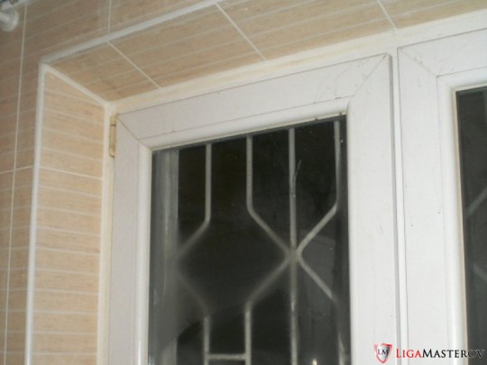

а если попробовать откосы отделать плиткой? практически вечно и в уходе проще простого.цвет — вариантов беспредельное кол — во.по бокам проблем вообще нет.вверху как сделать?
давно уже и плиткой делают)) на кухне и в ванной (если есть окно)
спасибо.больше понравился 1 снимок.бежевые квадратики лучше смотрятся.
