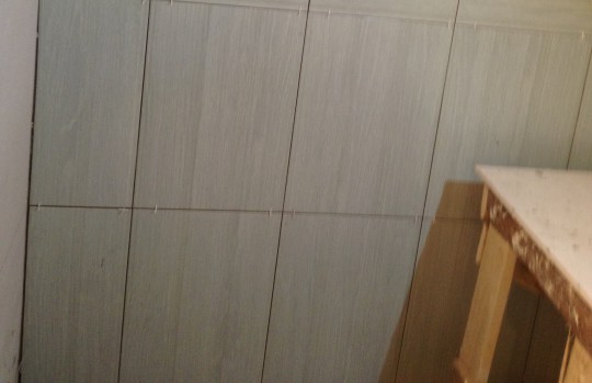

Близится момент установки ванны. С затиркой я проглядела кое-какие моменты, поэтому хочется подстраховаться и заранее спросить про ванну. Чем лучше всего заделывать щель между стеной (с плиткой) и ванной?
Примеров в инете много, но как правило это свежие фотографии, красивые. Мы заделывали ранее силиконом (что-то белое). Со временем это все дело темнеет и очень не нравится.
"Карандашей" под нашу плитку нет в коллекции.
Прошу подсказать, как сейчас решают данный вопрос? Возможно, появились какие-то ноу-хау, о которых мы не ведаем.
Фото плитки прилагаю.
Заранее благодарю!

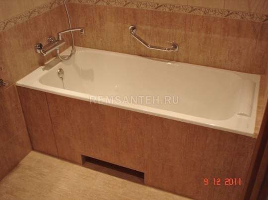

Фотографии из интернета:
Ванна чугунная, тяжелая.
Но вот стенка уже сделана (плитка от пола идет, но еще без затирки).
