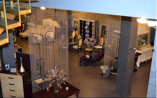

Добрый вечер! Очень понравилась перегородка 19:13, она из чего?

Это не перегородка, а шторка, крепится только к потолку. Сделана из нитей с пластмассовыми бусинками, такие продаются, готовые, в фирмах которые занимаются шторами, разного цвета, фактуры-здесь металлизированные, поэтому так блестят. Насчет саморезов с петлей-так сделана  перегородка на первой картинке. На тросики одеты стеклянные полоски, нижнее крепление такое же саморезы в фанере, каркас из профиля, снаружи гкл. К полу  можно закрепить с помощью специальных винтов, в верхнююю часть вставляется тросик, а нижняя крепится к полу, соединяется это болтом который посредине. Но я не очень уверена что Вы это сможете найти. Такое применяется в галереях для экспозиции фотографий или картин. В домашних условиях это может и не очень функционально и удобно. Лучше брус или небольшой короб с теми же саморезами  и его задекорировать.
