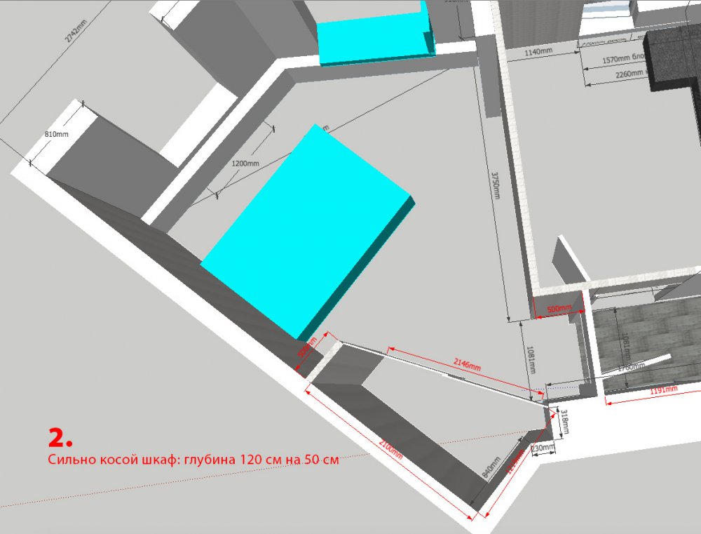

Здравствуйте! Имеем пятиугольную комнату сложной формы. Угол, в котором планируется возведение встроенного шкафа-купе, еще более осложнен дополнительным углом (из-за некой технической конструкции).
Сначала планировали сделать там прямой шкаф глубиной 70см (рис.1), но пришла мысль убить двух зайцев одним махом – убираем сомнительный угол внутрь шкафа, тем самым увеличивая его полезную площадь, а противоположный угол наоборот сводим к минимуму до 50см (рис.2).
Отсюда вопросы:
1) а вообще так делают?:)
2) сильно сужается вход в комнату?
3) может быть оптимальным является 3-й вариант (где шкаф скошен, но до первого угла)?
Кстати, еще вопрос – из чего лучше возвезти перегородку для устройства ниши под шкаф? Гипсокартон или блоки? Если блоки, то какие именно (пазогребневые или еще какие?)
Если делать из гипсокартона, то на двери нужны доводчики, так как, со временем, от ударов, они нарушат жесткость конструкции, а именно, пойдут трещины по линии перфуголков (проверено на себе), за блоки ничего не скажу, просто не знаю. 1 вариант как-то ближе (лично для меня), и вход в комнату более просторный и не такая сложная геометрия комнаты получается!
Я бы тоже как СергейЧиж сделал бы. То есть сразу за входом продолжить как бы коридор до шкафа: меньше непонятных углов и больше функциональности.
выделенное на картинке черным прямоугольником либо сделать частью шкафа, либо полочки открытые или ещё как… цветок большой поставить! :) можно отдельный вопрос задавать — «как лучше сделать угол...»
