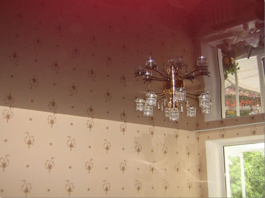

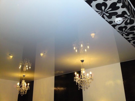

Вот уж, действительно, задача не из легких.
То, что их нужно привести в одну плоскость, это однозначно. НО, потолки уже слишком низкие.
Например, натяжной потолок, от самой никой точки потребует 2,5 см высоты.
Потолки из гипсокартона потребуют 4 см.
Подробная статья в сравнении: какой выбрать потолок.
Один из вариантов — добиться эффекта визуального обмана:
1 вариант — стены обязательно должны быть светлыми (возможно с добавлениев редкого крупного рисунка) + глянцевый натяжной потолок темных оттенков (например, шоколадный),
2 вариант — стены могут быть светлыми с редкими, но крупными темными полосами + белый глянцевый потолок.
Татьяна, спасибо за советы. Темный потолок делать боюсь.Вдруг он будет давить сверху) помещение не большое, всего 17кв. м. Больше склоняюсь ко второму варианту. еще раз спасибо
