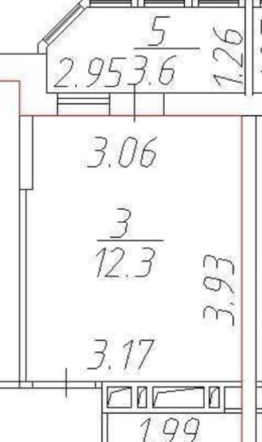

Всем привет. Помогите, пожалуйста , с расстановкой мебели. Кухня 12 кВ , варочная поверхность на4 конфорки , посудомойка 45см , фото планировки ниже. Как разместить диван ? Квартира однокомнатная, нужно где-то оставаться гостям ночевать. Посоветуйте планировку , пожалуйста

Татьяна, возможно так.

Можно в один ряд с кух. фронтом воткнуть диван длиной не более 150-155 см, соответственно раскладывающийся вперед. Но на мой взгляд, данный вариант ограничивает возможности и так небольшой кухни, уменьшает кол-во мест хранения, площадь раб. поверхности, т.е. ухудшает условия и удобство пользования как кухней так и диваном-кроватью + визуально перегружает правую сторону.

Я думала над таким вариантом. Стол круглый по середине кухни. Проход заложить и оставить не 100см, а 80. Но я не знаю , на сколько это прости но
Еще встречала такие варианты. Но опять же , не знаю на сколько это практично. Диван , конечно , хотелось бы побольше , чем 150см((

Вы привели пример кухни = 14м2 Киры Топорковой, концептуально мало отличающийся от мной предложенного, функциональный, эргономически и эстетически правильно выстроенный, а рисуете сверхэконом со шкафами разных размеров: 60-30-40/100, 45-50-60-15, с неудобной мойкой в углу. В малогабаритной кухне лучше не мельчить, закрытые относительно крупные симметричные фасады будут смотреться куда лучше, чем "частокол" из мелких элементов.
При желании впихнуть в кухню 4*3 диван = мин. размерам комфортного спального места на одного 90*200, стол посередине не ставят, нет там столько места, в противном случае, будете постоянно запинаться о стулья. Если постоянно проживающих - двое, то почему стол с двумя стульями не приставить к дивану? Если поставить диван длиной 200-210, то раскладывать его и отодвигать стол на ночь не придется. Обратите внимание, в варианте Киры диван не больше 150см, стол максимально придвинут к стене, стулья задвинуты под стол.
Спасибо вам большое. Прям все расписали , все поняла! Я ходила , говорила что нужен диван , мне предлагали кухни примерно такой вариации , как на фото моего«недопроекта». От них, соответственно, и отталкивалась. К сожалению, бюджет не позволяет нанять грамотного дизайнера и не париться. Был бы , я б явно не думала , как в кухню вместить диван. ) спасибо еще раз 🙏🏻 и спасибо, что откликнулись , я думала , что тут никто не сидит.
А , еще вопрос , 200 см диван не слишком огромный будет? И еще один вопрос , пенал с духовкой можно ставить возле холодильника не встроенного ?

На кухне не спят, на кухне едят. Если требуется место для ребенка, следует рассматривать жилые помещения для этого. То есть, нужен план квартиры.
Нет, не огромный; современные духовые шкафы (встраиваемые) обладают хорошей теплоизоляцией, что позволяет размещать их рядом с холодильником.
