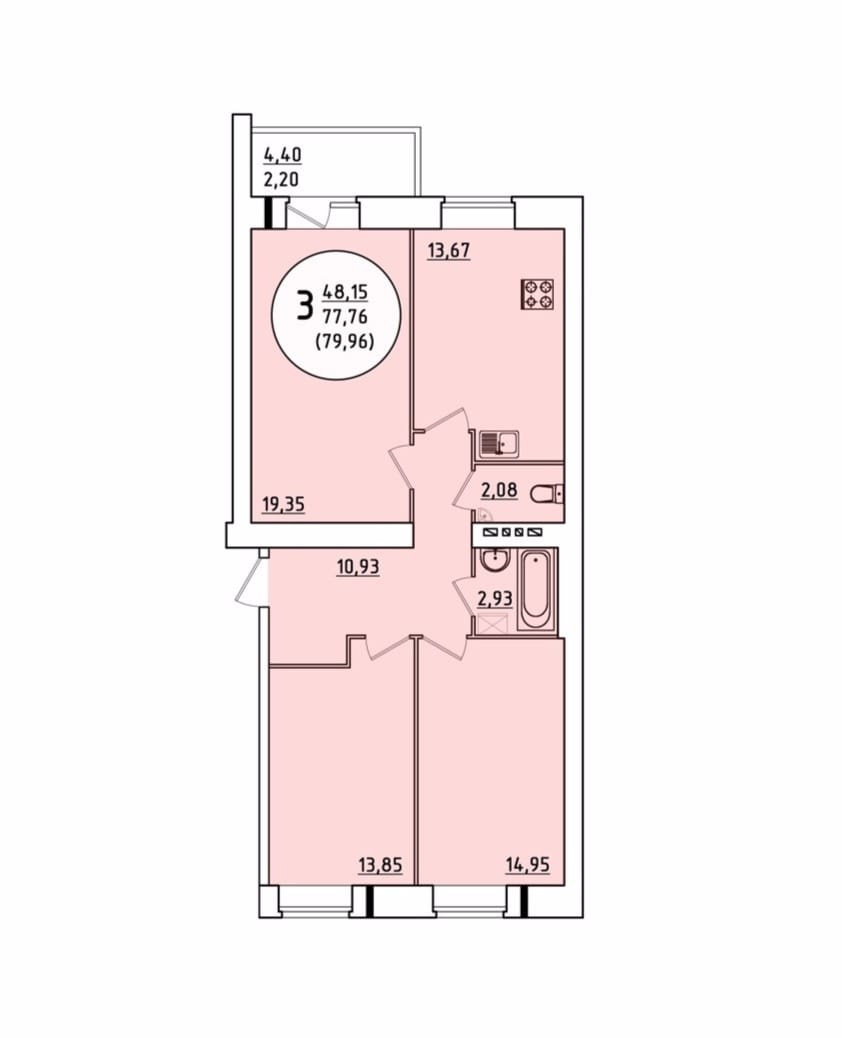

Добрый день. Прошу помочь с перепланировкой. Хочется на кухне больше места, а примыкающая комната для спальни кажется большой. Не против и расширить туалет, т.к. стиральная машина не влезает. Спасибо.
Расширить туалет вы не сможете - некуда, а стиральная машинка помещается в ванной комнате /она там даже обозначена застройщиком/. А что будет в двух других комнатах, почему под спальню самую большую комнату решили отдать, почему здесь не гостиная?
А какой размер комнаты для спальни кажется Вам оптимальным? Мне вот метров 14 минимум нужно (ну при условии, что они есть, конечно. А они у Вас есть). И тогда 5 метров ни туда и ни сюда - больше головной боли с ними ...
Автор отсутствует, поэтому слишком много неясного. И неясно, чем так уж мала кухня в 15 кв.м /а это именно 15, просто вход *вдвинут* внутрь/ для устройства там кухни. Даже с диваном. А без размеров вообще предлагать что-то неправильно.
разделить большую комнату на спальню и гостиную со светом из кухни
У вас вроде туалет 120*170. Это вполне позволяет развернуть унитаз на 90 гр и поставить стиралку под общей столешницей с полноценной раковиной.
