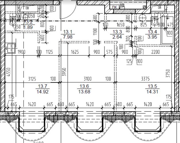

Добрый день, уважаемые форумчане! Помогите, пожалуйста с планировкой квартиры и расстановкой мебели. Семья: мама, папа, два разнополых ребенка.  Хочется две детские, взрослую (маленькую) спальню и кухню-гостинную с диваном можно в коридоре. Квартира без перегородок, несущих стен нет. На плане классическая планировка от застройщика, балкона нет.

А вот эти «фонари» в каждой комнате, что такое ? Это доп площадь или провал в никуда ?
Елена, это эркерные окна с доп. площадью.
У вас три окна. Соответственно вы можете сделать три освещенные, проветриваемые изолированные пространства. Одно- кухня-гостиная-столовая. Два других - спальня и  детская, или две детских и тогда вам спать на диванчике на кухне. И четыре из трех никак не получится.  Это, для начала, простая арифметика без учета конкретных планировок и площадей.
какой этаж?
3 этаж.
какого возраста дети? как ни крути, согласуемой и жизнеспособной перепланировки у вас никак не получится... я бы увеличила правую комнату и сделала бы там детскую с зонированием для каждого ребенка. ну или можно изощриться и сделать так (что тоже навряд ли вы согласуете)... правда спать вам все равно придется на диване
Narmin, спасибо отличный вариант планировки. Дети мальчик и девочка, 5 и 11.
Наталья. как обычно. детей в одну. родителей в другую и общая кухня
Детям все самое лучшее, родителям по-минимуму, а статус семьи *коридорчик у туалета*...
По-моему, если организовать для Семьи удобное, светлое, уютное пространство, в котором будет приятно находится всем членам семьи, то на сон и небольших пространств будет достаточно. В детской две зоны, которые делятся при необходимости шторой-ширмой, спрятанной между шкафами..
А я бы для себя сделала так: чуть уменьшила кухню и спальню, но расширила детскую. И сделала бы там 2 личные зоны и 1 общую.
вообще, конечно, из трех окон больше трех нормальных помещений не выкроить. но учитывая, в какой реальности мы все оказались, личное пространство становится жизненно необходимым, от семейного уюта и так некуда деться - и лучше вместо большой кухни-гостиной выделить всем по нормальной комнате. пусть и маленькой.
и главное, можно не трогать мокрые зоны и ничего никуда не переносить)
Зеленая стена, отделяющая одну из детских от кухни - то, что не согласуют никак и показывать при согласовании не нужно.  Детская на месте кухни для 11летки.
верхняя часть стены (выше 1.5м), отделяющей детские от коридора - стеклоблоки.
у родителей свой санузел, у детей свой.
Я согласна с umena и даже не исходя из новых реалий, а просто время быстро бежит - через четыре года девочке уже 15... Ну как она будет с братом комнату делить ? Хоть с перегородками, хоть без ?
Сделала бы две одинаковые комнаты для детей из первых двух, но с зеркальной расстановкой мебели. Мин длинны 1.9-2.0, чтоб кровать влезала. Там простенки оч хорошие - как раз вдоль одной стены встроенный шкаф, вдоль др кровать. В эркеры - рабочее место.
В ногах нынешней кухни зону кухни и оставить. Там длина 2.4 метра останется - как раз на 4 модуля по 60 см. Параллельно обеденный стол. Холодильник придется вынести в коридор - справа от входа в квартиру сделать нишу , туда даже большой «американский» встанет.
В ногах след комнаты - зона гостиной. Диван спиной к столу, напротив мебель с тв.
Ну и больше бы ничего не меняла в нынешней планировке. Слева при входе квартиру - шкаф для верхней одежды. Дальше рядом с/у можно шкаф-прачечную устроить.
Стены в детские комнаты выше верхней кромки дверей  сделать либо стеклянными либо, да, из стеклянных кирпичей.
