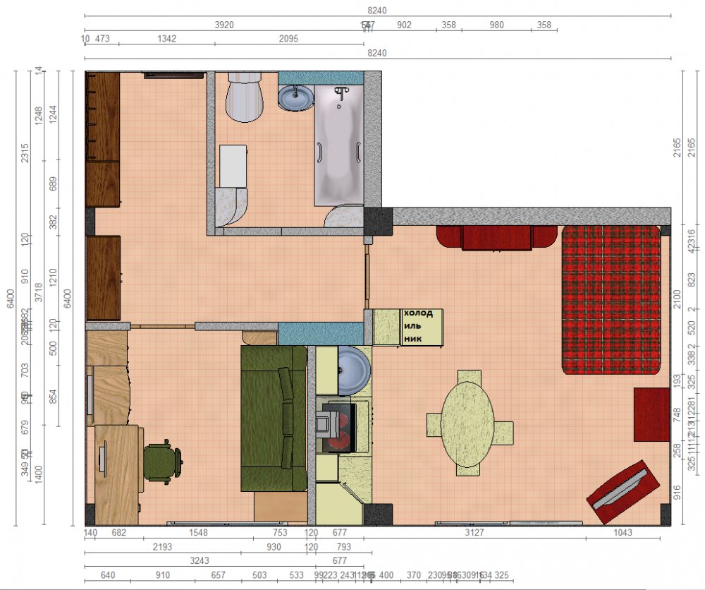

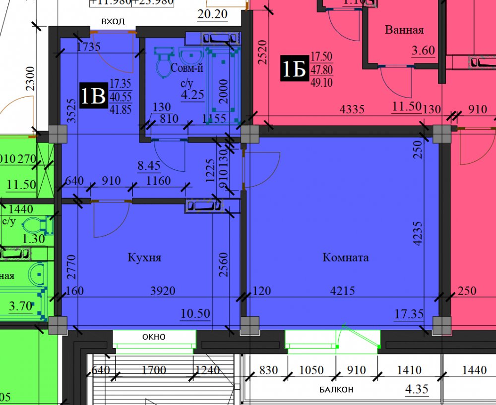

Имеем 1-комнатуную квартиру общей площадью 43 кв.м (еще не достроена). А хочется сделать двухкомнатуную. Одна комната - как спальня (а в будущем - комната ребенка). Вторая комната - как кухня-студия (просторная) - чтобы можно было и гостей встретить, и самим спать, и вообще весь день проводить. Пока предположим что все стенки не несущие.

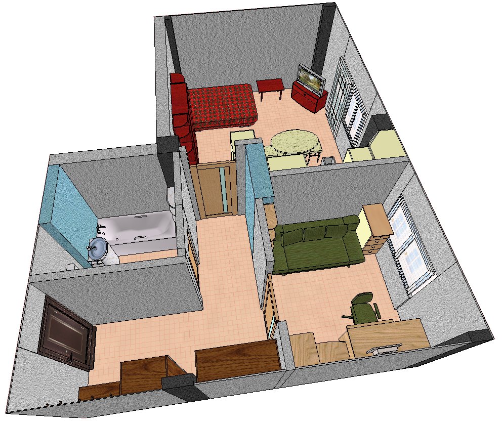

Один из вариантов - это сместить межкомнатную стенку в сторону "кухни" и сделать там комнату. А из "комнаты" сделать кухню-студию. На картинках приведена возможная расстановка мебели. На цвет не обращайте внимание :)
На данный момент расположение стенок и проемов дверных - наиболее важный момент. Над вариантами мебели, обоев, полов будем думать потом :)
Все-таки кухню обособить надо. Вы ведь спать в этом помещении планируете.
Ну вот как обособить кухню? :) В добавок к вашему варианту можно стенку (около ТВ) продолжить может в сторону окна, но сделать в виде арки? но тогда идея просторной гостиной отпадает.
Может ещё как можно переделать? Получается вентиляционный короб основной загвоздкой выступает. Изначальную кухню особо тоже не расширишь до кухни-студии.
… а если кухню сделать обособленной и проходной в другую комнату? В верхней части расположить?
PS. в общем разностороннем обсуждении и родится идея :)
оба варианта незаконны. в однушке нельзя менять местами комнату с кухней. и соседи снизу быстро прибегут, когда вы начнете над их единственной жилой комнатой лить воду и греметь кастрюлями. а когда родится малыш спать и варить кашу в одном помещении сами не сможете.
Так в моей первой перепланировке плита и раковина остались на прежнем месте — так что греметь посудой будем на том же месте где изначально должна была быть кухня :) Не пойдет так?
И где можно посмотреть законы по перепланировке?
кухня-это не плита и раковина. кухня — это помещение. и по докам у вас будет микро однушка. потому что жилой площадью кухня не считается. а греметь вы как раз будете над единственной жилой комнатой соседей.
так что соседи на вас быстро в суд подадут за ваш эгоизм.
А что значит греметь? Вот ни разу в разных квартирах не слышал как соседи гремят посудой :) Всё дело в нормальной звукоизоляции тогда?
И как вам такой вариант:
когда у соседей снизу на все про все всего одна комната то они услышат даже ваши ночые стоны… не то что звук льющейся воды из под крана и гром кастрюль. и тихо готовить еще никому не удавалось. и если будет протечка то вы затопите не кухню а комнату.
последний ваш вариант тоже не законный. вы в мокрой зоне ( кухне) разметили жилую комату. тоесть кухня соседей сверху получилась над вашей спальней. будете уже вы ловить шумы запахи и протечки. но это уже ваше дело.
