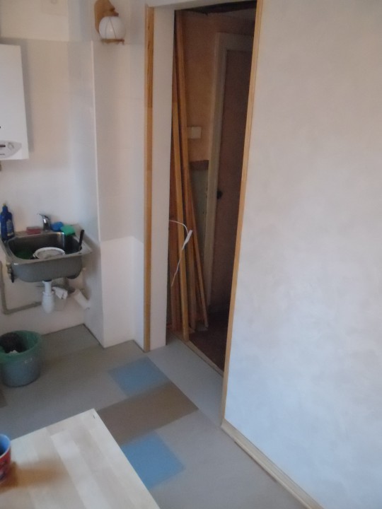

Четыре оттенка. Буду комбинировать.  Стены, фартук, мебель будут практически белые. Полом решили поиграть.

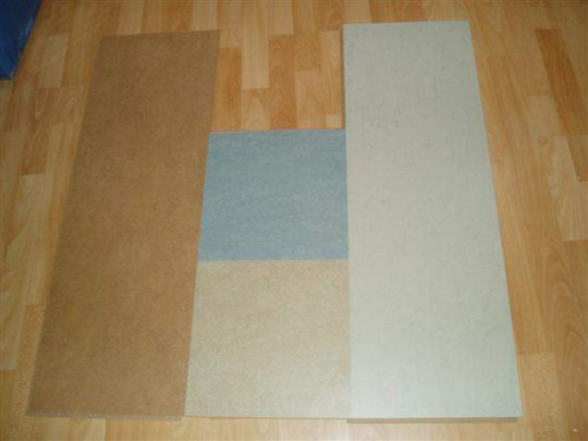

Вот, получила! Сложила на пробу! Приятный на ощупь! Подносишь к носу — легкий запах натуральной мешковины — льняное масло пахнет! Швы не ощущаются.

Наберите в инете Forbo — это производитель. Там и размеры и цветовая палитра. 30х30, 90х30. Замковое соединение. собирается и разбирается легко. У меня 9 летний сын собирал пробник.

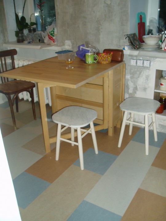

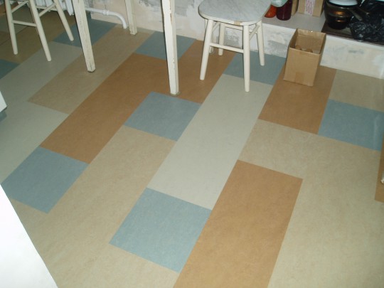

Да. Мне нравится. Моется легко, на  ощупь приятный. Монтируется тоже легко.  Выбором довольна. В планах (изначально было) использовать и для прихожей. Ремонт в кухне закончен. Дойдем до пола прихожей — буду класть.
Спасибо, что поделились своим опытом! Сама ломаю голову, что положить на пол… Скажите, мармолеум скользкий?
Скользкий? Не более чем линолеум. Мармолеум он как линолеум только из натуральных материалов и принцип сборки как у ламинатных плит.  Если ходить обычно, не ширкать ногами — не скользит.
