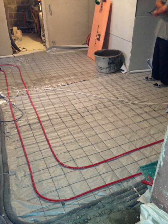

Всё зависит от того что вы хотите положить на пол. Если паркет в комнате, то в принципе никакого тёплого пола вам не нужно, хватит фанеры. Если плитка на полу ( например в коридоре или в ванной ), то можно сделать водяной тёплый пол. Многие на меня могут накинуться, что нельзя делать от отопления. Но они не правы. Всё зависит от вашей разводки. Судя по фото, у Вас двухтрубная закрытая разводка с коллектором для каждой квартиры, стояков нет. Поэтому соседей Вы никак ущемлять не будете. Делаете тёплый пол от отопления, отдельные контура для каждой зоны. Позже скину фото. Всё будет понятно.
