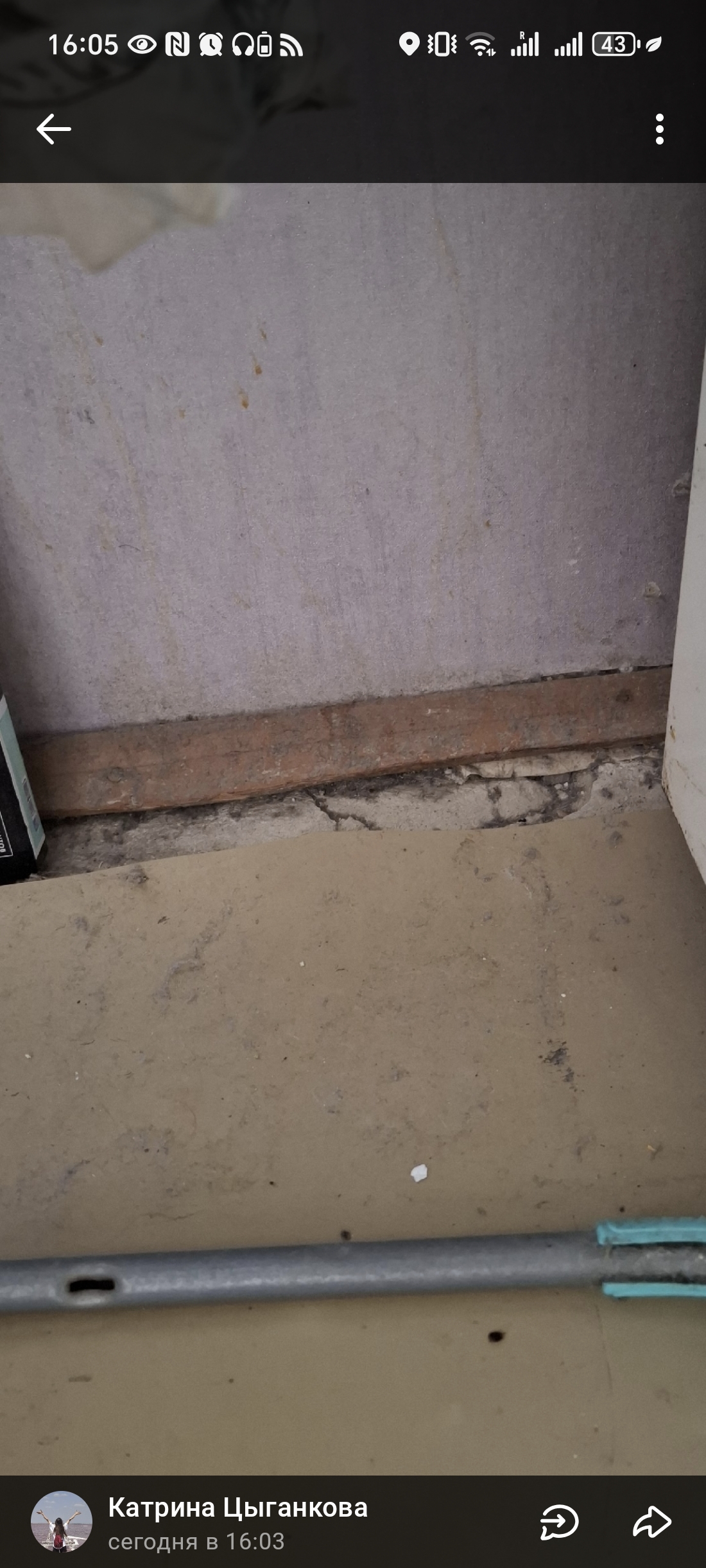

Между плинтусом и линолеумом зазор. Пол залит бетоном скорее всего, скапливается пыль, как можно решить данную проблему бюджетно и без смены линолиума.
Здравствуйте,залить герметиком.
Чутка добавлю. Сначала пропылесосте зазор, чтобы убрать всю пыль и крошки. Потом берите обычный прозрачный или в цвет пола силиконовый герметик (строительный), пройдите шов аккуратно по всей длине, выровняйте пальцем или шпателем, смоченным в мыльной воде — так шов будет ровный и чистый. Дайте просохнуть сутки — и всё: пыль больше не летит в щель, линолеум не шевелится, вид аккуратный, а затраты минимальные.
