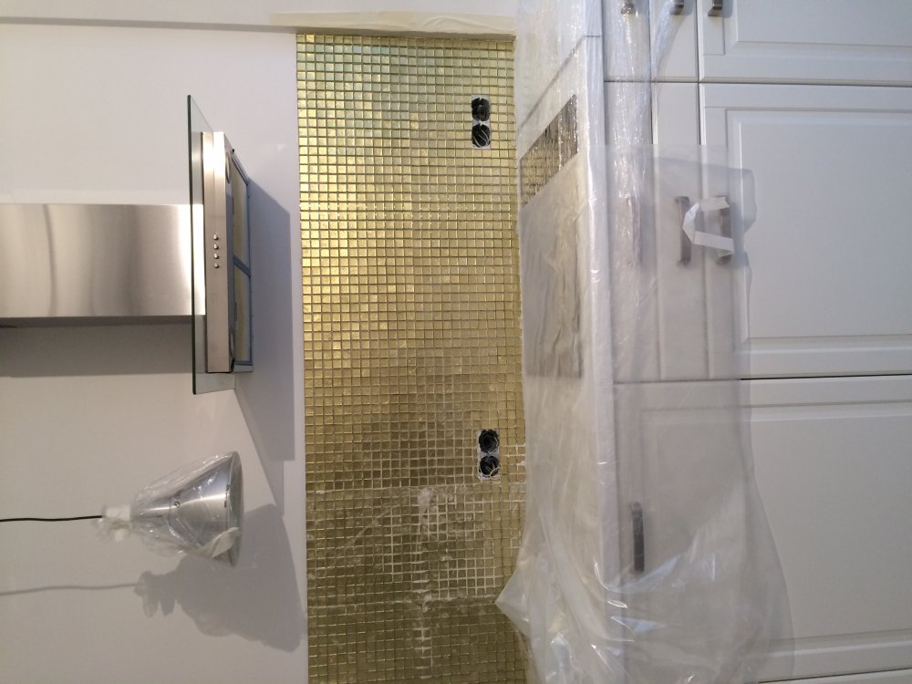

Добрый день.Постигли нас неприятности,оттуда,откуда не ждали...Мастер(от слова "свин") налепил нам мозаику на фартук,все под россказни какой он профессионал и по большому одолжению кладёт нам мозаику за недорого(6 тыс).На мой вопрос,не лучше бы зачистить швы пока клей сырой,а то потом прозрачная эпоксидка туда пойдёт,а он из швов прям вылился и висит местами,а местами просто торчит...,наш супер жопорук ответил,"вы что,так никто не делает!пусть засохнет и будем его выпиливать и жидкость купите мне лугато,я вам ей цемент растворять буду,чтобы выпиливать мне легче было"...С дуру послушала его...На следущий день поняла,вся мозаика просто угажена этим клеем,он засох,о качестве и ровости укладки вообще молчу...Вообщем,мастера я этого видеть больше не хочу,начала сама растачивать швы ножиком строительным,полотном по металлу,размачиваю то что на поврхности водой.Прошу подскажите,как эти швы должны под полупрозрачную эпоксидку выглядеть?Прикладываю фото.То,что выглядит поприличнее-это я уже расшила,так достаточно?Или совсем начисто каждый квадратик нужно вымывать?Прошу прощения за многобукв,накипело..Спасибо всем откликнувшимся!

Какая красота у вас намечается! Жаль, когда попадаются кривые руки! Я не профессионал, ну вроде там, где вы зачистили уже нормально!
Спасибо)За красоту буду бороться до последнего лезвия в магазине)))
Остатки клея можно убирать при помощи жесткой щетки и горячей воды. И вообще попробуйте размачивать клей максимально горячей водой, будет быстрее и проще. Достаточно ли качественно очищено — на фото непонятно. Выглядит очень хорошо, такое ощущение что чистая мозаика из магазина выложена на стену) В общем фартук у вас золотой, руки тоже — успехов и удачи во всем!

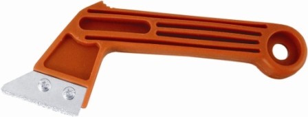

не знаю поможет или нет, есть нож для очистки межплиточных швов. Может там где сильно торчит поможет

Такой нож тоже купила, у него на лезвии как крошка наждачная наклеена, она края мозаин скалывает(Пришлось отказаться.Попробую горячей водой и щеткой по тому, что уже расчистила, чтобы все наверняка, а там где выплыл клей, так понимаю, надо скоблить, все эти растворители меня пугают… Уже морально готовлюсь к самостоятельной затирке эпоксидной затиркой)))

для эпоксидной затирки (особенно прозрачной) необходимо зачищать очень тщательно, затем отмывать, обеспыливать, короче плитка должна быть как из магазина. и если вы не сталкивались с эпоксидной затиркой, то своими руками сделать качественно (а потом еще и убрать излишки) крайне не просто. может все таки использовать обычную? плитка итак прозрачная, если еще и прозрачные швы, я бы сначала поэкспериментировал… (на кошках)))). для работы с эпоксидной я бы пригласил профессионала, предварительно посмотрев, в живую, на уже готовые его работы, причем даже если швы смотрятся отлично нужно смотреть еще и саму плитку, под лампой, очень часто местами остается микро пленка которую потом фиг снимешь, и при освещении по плитке идут (пятна) разводы.
Запаслась бутылкой для смывки эпоксидной плёнки, думаю, при моем старании все получится.Фартук уже зачистила, клей местами совсем у сетки остался, но, думаю это уже не критично, тем более клей белый.
ну тогда искренне — удачи!, отпишитесь потом что получилось.
Сегодня затерла фартук литоколом прозрачным с блестками.Хочу с высоты опыта))) сказать: все совсем не страшно.Не слушайте страшилки: испортите плитку, ничего не получится! Все получится! У меня получилось же)Я вообще никогда ничего не затирала, ну совсем)Просто сделала все по инструкции и результат налицо.Так старательно замыла свою мозаику, что даже белесого налёта нет, ждала часа три-не появился, может завтра, но я его не боюсь-есть литонет, буду им финишировать утром и войлоком полировать.Эх, как же хорошо получилось)Если бы мозаика была ровно положена, вообще бы идеально было… Но и так хорошо, даже отлично)Ура!
