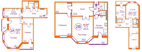

Спасибо огромное! Я многое тут прочла. НО! Стены в квартире несущие, Квартира распашенка. Коридор большой 14м, рядом со входной дверью справа находится гостевой санузел, за ним кухня. Прямо по коридору ванная и туалет. Слева гордеробная 7,2м и к ней спальня 18м. Справа от ванной гостиная 25м. План не получается загрузить.
Плита электрическая
Можно же наверное только мокрую зону вынести в коридор?

У меня есть возможность выбрать один вариант квартиры, посоветуйте какой можно переделать в 3-ку лучше
