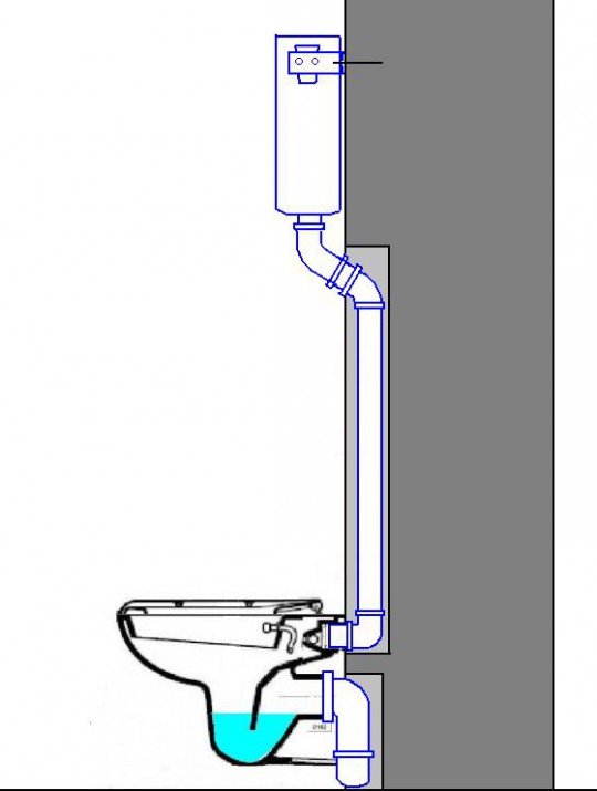

Подскажите пожулуйста! Можно ли монтировать в несущую ж.б. стену толщино 50 см инсталяцию под унитаз. (Выштробить 12 см в стене). Этаж последний.
Изъять из железобетона 0.2 куба вместе с арматурной клетью..., что бы разместить в этой нише сливной бачек?

Стена действительно почти 50 см, ну так строят… и это не вентканал, он в туалете. Нам необходим еще один унитаз, а ванная комната очент маленькая и каждый см на счету. Вот и не знаю как поступить. Ихочется и колется…
может тогда проще проштробить только пазы под трубы, чем под всю инсталляцию?
Интересный вариант, нужно обдумать. А что это за унитаз с бочком такой? Кто делает?А проблема сделать под всю инстоляцию в чем заключается? По нормам нельзя или в другом???
унитазы продаются отдельно, бачки тоже можно купить отдельно. Пневматическая кнопка может быть установлена на удалении от бачка. Я так делал.  В вашем случае, при креплении к несущей стене, рамой можно пренебречь.
Проблему я вижу в большой трудоемкости.  Пласт изымаемого бетона будет содержать стальную арматуру, и придется выкрашивать весь пласт мелкими кусками и ацетиленом вырезать скелет арматуры.  Штробу можно прорезать алмазным щтроборезом с гораздо меньшими трудозатратами.
По нормам нельзя ни один вариант, ни другой, т.к. в моем предложении присутствует участок горизонтальной штробы для бокового отвода канализации. (внизу)
