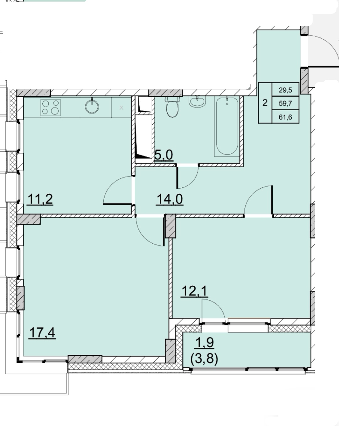

Здравствуйте! Квартира черновая в новостройке, без стен. Можно ли тут придумать как сделать евротрёшку из двушки? Квартира на 8м этаже из 17. Ниже  планировка с замерами и без.
Первый вариант идеальный! Очень понравился, спасибо!
А в квартире случаем не индивидуальное газовое отопление ?
И что вы понимаете под трешкой ? Три отдельных спальни ?
Здравствуйте! Нет, электрическая плита и отопление от котельной.
Говоря "евротрёшка", имею ввиду 2 полноценные спальни и кухня-гостиная.
Можно и так, если поставить дверь в кухню/спальню 70, возможно еще поиграться и забрать толщину стены у санузла
тоже самое сижу рисую )))
