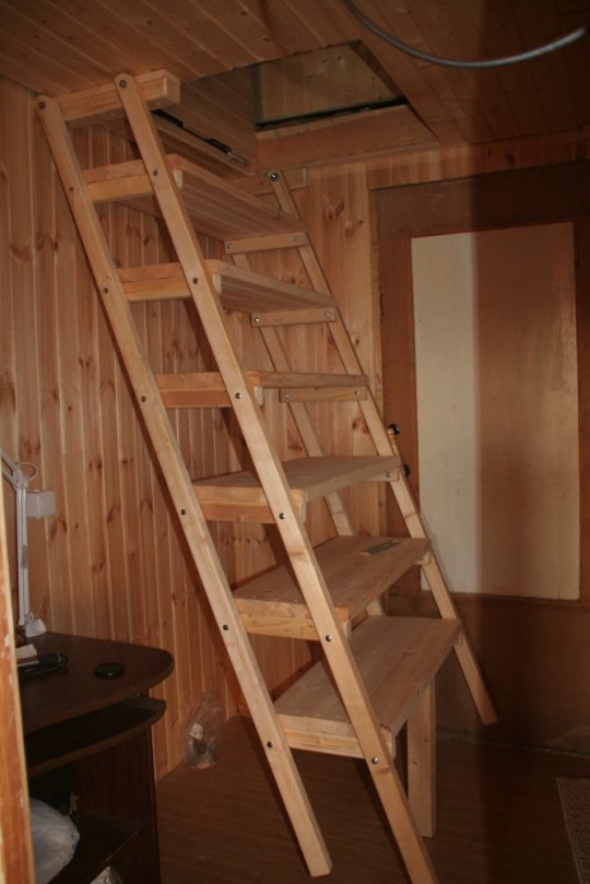

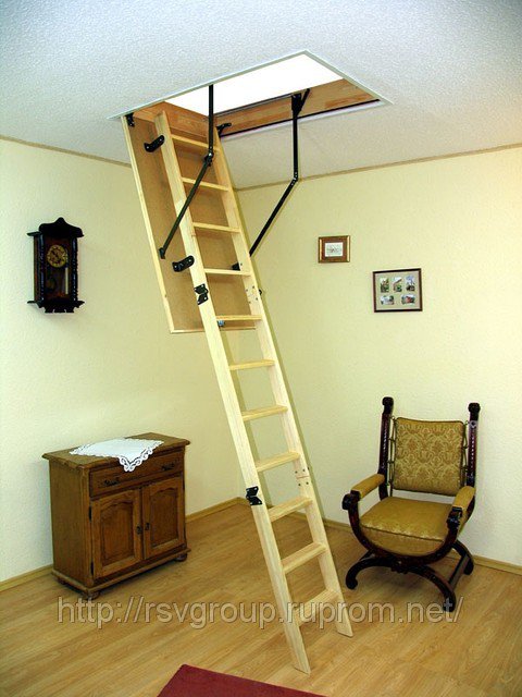

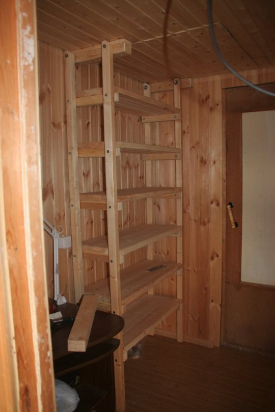

По этому, мой Вам совет, не сносите лестницу не рискуйте и не берите грех на душу, а рассмотрите вот такие варианты:
