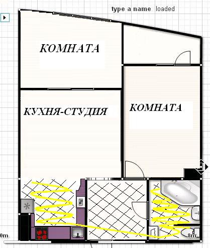

Задумались об устройстве тёплого пола. Помогите, пожалуйста, советом.
Итак, хотим уложить кабель (стяжки ещё нет) в ванной, протянуть через коридор на кухню и замкнуть всё на один терморегулятор. Очень беспокоит следующее:
1. Можно ли устанавливать "один пол" на 2 помещения. Режим работы, в принципе, в помещениях один. День, ночь - эконом, утро, вечер - полный. Лето отключен.
2. Стяжку лить нам начали (общая высота будет 7 см за счёт труб по полу). Сказали в ванной оставят на 2 см ниже уровень, чтобы потом уложить там теплоотражатель, кабель, сверху цемент-плиточный клей-плитка. Такая схема технически верна??
3. Может быть будет возможность приобрести со скидкой качественный мат. Но по метражу они небольшие, то есть на оба помещения они будут разные - можно ли их будет подключить к одному терморегулятору? В данном случае, понятно, мат сразу в клей под плитку.
Схему квартиры прикладываю. Жёлтым - тёплый пол, помещения с плиткой так же отмечены
какой смысл? эклономия на терморегуляторе?
проще разбить на 2 контура
Экономия, действительно, есть. Хороший программируемый терморегулятор стоит прилично. + итак на не большой площади будет меньше посторонних  "коробочек"
Ответьте, пожалуйста, технически правильно  ли так делать?
И хватит ли 2х см цемента сверху кабеля, потом клей+плитка.
Только регулятор надо брать с запасом по мощности минимум 30%.
Никаких проблем с разводкой я не вижу.
Насчет термостата — предпочтительно поставить его в кухне, думаю, что Вы так и планировали.
Таким образом система будет работать более экономно, без кратковременных циклов вкючения — отключения.
Что я бы еще сделал, — то добавил бы в прихожую пару квадратных метров теплого пола, подключенного естественно, в ту же линию.
Во-первых, это более комфортно, а во вторых, элиминируется резкий перепад температор при переходе из ванной комнаты в коридор.

С выбором ошиблись!
Не ошибетесь если выберите DEVI. Кабели их не очень дороги.
За дешевой ценой скрывается масса недостатков.
Таким образом, как Вы нарисовали, кабель укладывать НЕЛЬЗЯ!!!!!!
Как вы собираетесь пойти сквозь стену? Вы уверены, что в месте перехода кабель будет залит стяжкой? Нитка кабеля, которая проходит по коридору, будет более полезна там, где Вам нужен обогрев, а тут она бесполезна.
Температурный режим кухни и ванной разный. Ванная комната — более влажное помещение.
Лучше больше потратить денег сейчас, чем потом жалеть!
+1 и по поводу выбора кабеля (DEVI вне конкуренции), и по поводу самого факта теплого кабеля под стеной (низзззя), и по поводу температурных режимов разных помещений.
