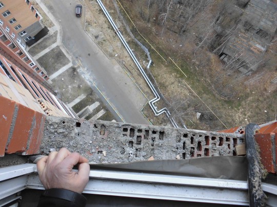

Монолитная новостройка, второй этаж.Неделю назад понял что под подоконником завелась мышь. Скребет, жить спокойно не дает. Решил для начала вскрыть отлив и увидел там проделанную мышью работу( фото прилагаю). Вот теперь думаю как поступить? Скорее всего нашел лаз, по которому она проникла, но не уверен. Чем заделать лаз? И чем обработать пену чтобы подобных случаев не повторялось? Может залить цпс под отливом, тем самым укрыть пену?
Исходя из сенгвича стены(пеноблок, минеральный или каменный утеплитель, воздушная прослойка, облицовочный кирпич) есть ли вероятность ее проникновения по воздушной прослойке между утеплителем и облицовочным кирпичем? Буду благодарен за помощь.

Спасибо всем откликнувшимся)) Так у меня уже собака с кроликом, скоро еще прибавление ожидается) кошку не возьму однозначно))) Да и мышка с улицы где то бегает, внутрь еще не добралась. Отлив сейчас снял, мышь не пришла сегодня, думаю что пока обратно не поставлю отлив она не вернется, а мышеловку я там не размещу физически под отливом.А стекло что просто ломаем и в цпс, а после этим раствором поливаем пену, правильно я понимаю? судя по количеству откликов с таким методом- помогает.

   Скину пару фоток, которые могут прояснить некоторые вопросы по теме. Дом уже давно сдан, и многие «счастливые» обладатели новых квартир начали ремонт. Но не все из них были готовы к некоторым скрытым подвохам от застройщика.   Здесь подоконный отлив снят. Под ним щелевой кирпич, щели которого забиты раствором. Но не с целью их замуровать, а, скорее, из-за неряшливости строителей. Размер щелей позволил бы мышкам или прочей мелкой живности путешествовать по этим вертикальным лабиринтам. Во всяком случае, там, где эти ходы не замурованы раствором.   А здесь щели раствором не забиты. Облицовочный щелевой кирпич немного выступает вперёд относительно ж/б перекрытий, и щели находятся под открытым небом, ни чем не закрытые от дождя и снега. Так что, возможному появлению в дождливую погоду потоков воды из стены теперь можно найти достоверное объяснение.
