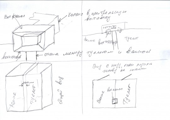

rotcerid, я наверное довел до Вас не правильную информацию по поводу вет.канала и вытяжки. То что вентилятор гонит воздух из ванной в туалет является прблемой, т.к. если кто-то принимает душ то весь пар оказываетя в туалете и в него не возможно зайти, а также всю грязь гонит так же в туалет. Начертил рисунок, может так будет понятней
    Понятней не стало. Скорее наоборот. Попробуем восстановить картину по фрагментам из Ваших фраз и по графике.
   На рисунке показан вентилятор, встроенный в воздуховод с"коленом в центральную вытяжку".
 Сразу появились вопросы.
     Это проектная конструкция или ваша "доработка"? Если это "дополнение" к проекту, то где этот вохдуховод заканчивается?
    Открывалась тема вопросом, о способе крепления конструкции, которую Вы называете "вытяжкой в ванную". Тогда, что такое "центральная вытяжка"? Это что-то другое?
   Пытаюсь осмыслить, каким образом "вентилятор гонит воздух из ванной в туалет"?.
Если судить по рисунку, то вентилятор, встроенный в вентканал должен всасывать воздух в воздуховод, а гнать воздух из ванной в туалет он никак не может.
    Но, раз воздух из ванной активно перетекает в туалет, значит, его какая-то сила двигает. В ванной есть ещё вентилятор?
     И по ранее предложенному мною тесту. Вы его проводили? Есть какие-то результаты?
По предложенному Вами тесту, вытяжка работает но не так как хотелось. Попробую объяснить. Дом девяти этажный понельный, серии II -49 (вроде правильная серия), так вот, ванна и туалет сделан, как бы из отдельной кабины котрую встрили уже в построенный дом, даже не так, не в построенны, а nxytt? когда этаж готов то втавляли эту кабину. Получается что кабина высота кабины меньше чем потолкт в квратире сантиметров на 20, и получется что вытяжка идет в промежутке между потолком кабины и потолко квартиры. Между ванной и тулетом есть стена, на верху отверстия в потолке для вытяжки, и отверсти в туалете и в ванной на верху сделаны одним коробом, а потом уже их сводят одним коробом которое уходит в вт. отверстие. Доработок никаких не было, все стоит как строилось. Я попробую сегодня сфотагрофировать как все сделанно.

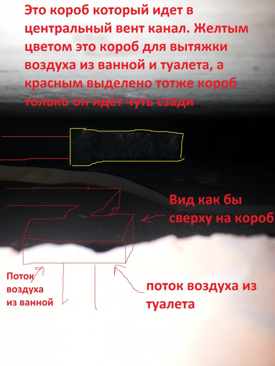

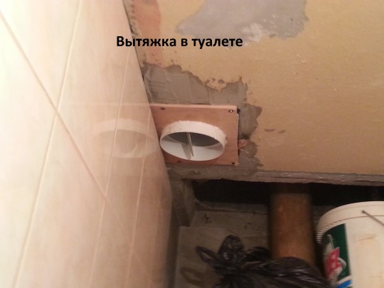

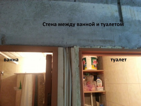

Прошу прощения, за задержку. Фото прилагаю
Картина немного прояснилась. Теперь нужно ещё несколько уточнений.
1. На фото "Вытяжка в ванной" вентилятор виден. Пробовали проверять наличие тяги в это отверстие при выключенном вентиляторе, открытой двери в ванную и открытом окне на улицу в ближайшей комнате? Тяга, хоть какая-то есть?
2. На фото "Вытяжка в туалете" вентилятора не видно. Его там точно нет? Проверяли тягу аналогично п.1?
3. Цитата:"По предложенному Вами тесту, вытяжка работает но не так как хотелось".
Поясните более детально, что "не так" и что "хотелось"?
