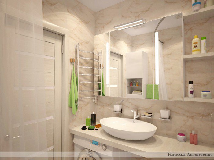

Хотели установить у себя в ванной столешницу из искусственного камня,на неё - накладную раковину, а под столешницей- стиральную машину.Если высота ст.машины 86см,толщина столешницы 4см,а высота накладной раковины 15см -то не слишком ли высоко получается раковина? И удобно ли ей будет пользоваться? Может кто-нибудь воплощал в жизнь такой вариант?

Если ваш рост выше 175 — очень удобно,  ниже — комфортность снижается.
Нет, не выше) Рост 173.
Удобно или не удобно — это сугубо лично.
Если машинка у Вас уже есть, по попробуйте положить на нее книгу и сверху миску  и посмотрите, подходит ли Вам высота.
Спасибо! Сегодня же и проведу этот эксперимент)
да, лучше проверить опытным путём. У меня родня не высокие, но вот раковину в ванной специально ну очень высоко подняли из-за больной спины. Им комфортно, нам (гостям) не привычно
У меня дома сделана подобная конструкция, только столешница  -  из гипсокартона и кафеля. Накладная раковина будет слишком высокой, надо делать врезную. Советую сориентироваться по кухонному гарнитуру (высота примерно та же).
