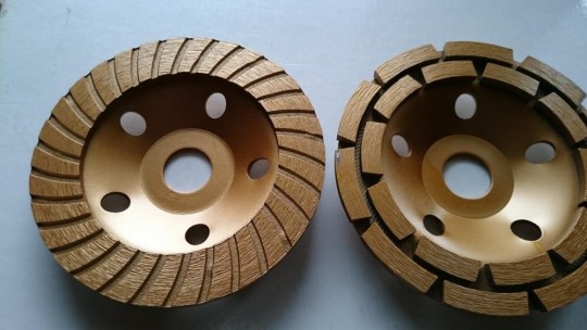

Можно попробовать алмазной чашкой на болгарке сточить. Это пара дней работы в пыли и шуме. Снаряжаете джамшута инструментом, очками и респиратором, завешиваете (заклеиваете) дверной проем в санузел и вперед. Снять четко 5мм конечно же не плучится, поэтому проще снять побольше (до 10мм), а потом выровнять наливайкой.

адский способ) пусть перфоратором снимут и быстрее и чище..
Перфом не отгрызть 5-10мм, им проще все снять до плиты))
Можно еще штроборезом с пылесосом штробы по 10мм глубиной нарезать и потом их перфом выбить. Но штробить нужно будет очень часто.
