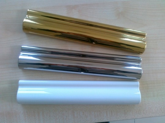

Можно поискать бортик в цвет плитки, они как раз до сантиметра шириной. А еще есть бусины, их конечно не так легко будет убирать, как гладкий бортик, но все же это лучше, чем дыра...
бордюр нельзя — у него торец не обработанный — выглядеть будет АТАС,

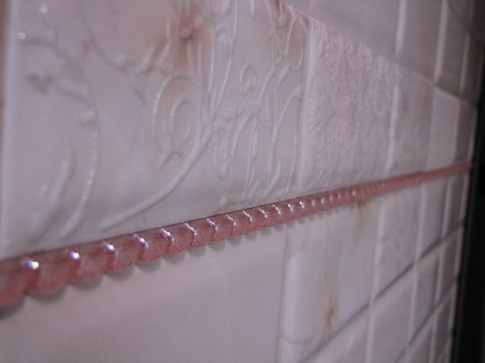

ага тоже думаю над этим, только не над бусинами, а над карандашом..

А вот карандаш как Вы прилепите? Отвалится быстро. Он же для укладки МЕЖДУ плитками предназначен.

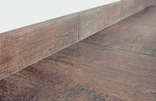

А такое если по цвету подобрать? Это керамический плинтус, обычно в комплект к напольной плитке под дерево предлагается.
Почти белого цвета:
lightchoice.ru/catalogue/ceramic_plinth/rodapie_damore_light/
графитовый. Но его не хочу… он визуально уменьшит площадь ванной
Ну вот и думаю. Бусины тоже предназначены для укладки МЕЖДУ..

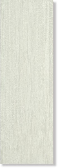

Созрело предложение. Если я правильно понимаю, у Вас предпочтение для плинтуса — белый цвет и дерево. Тогда можно поискать вживую и оценить плинтус из коллекции Италона Greenlife Larice.
Сама плитка выглядит так:
А плинтус к ней тут:
www.keramogranit.ru/item.8733.html
спасибо. Плинтус у меня просто белый.
