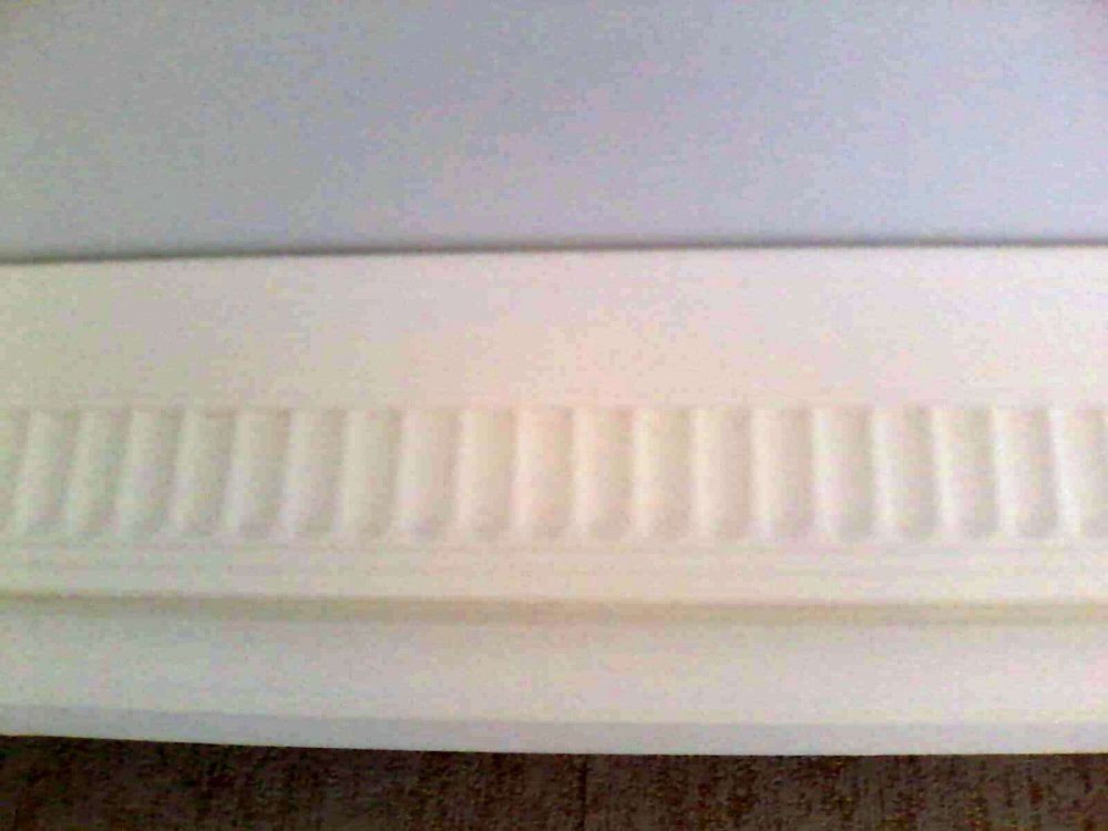

Здравствуйте всем! При наклеивании потолочного карниза старалась как можно ближе "придвинуть" его к потолку. Потолок - натяжной. Но между потолком и карнизом все же получилась щель. Смотрится несимпатично. Может, кто-нибудь подскажет, как можно эту щель замаскировать?

Эту щель не удасться закрыть. Когда монтируют потолочные багеты их как бы слегка вдавливают в натяжной потолок и фиксируют.
Вообще я бы посоветовал пожить так. Возможно через некоторое время эта щель перестанет вас волновать и привлекать внимание. На мой взгля например, смотрится очень неплохо.А замаскировать можно акриловый герметиком, обязательно дорогим, например DAP, кажется он американский. Но работа крополивая. Вам нужно будет выдавливать герметик тонкой полоской в шов (носик не нужно отрезать), затем разглаживать пальцем, смоченном в мыльном растворе и излишки, принеобходимости, убирать влажной губкой\тряпкой. Губку или тряпку необходимо часто и тщательно споласкивать в тёплой воде, чтобы не оставлять рвзводов на потолке.Если же после высыхания разводы все же остались — не беда, можно убрать при помощи тоже тряпки.

Да, вот у меня тот же вопрос: на натяжной потолок можно герметик? У меня была такая мысль: замазать аккуратненько акриловой шпатлевкой, ну и покрасить. Между потолком и карнизом, на время этой процедуры, вставить лист плотной бумаги. Как думаете, это вариант?

судя по представленным фото, проблема, скорее, надуманная. Не стоит она возни с герметиком. Просто отвлекитесь от нее на время.
Я думаю что ваша проблема и не проблема вовсе, встаньте возле окна/балконной двери откройте/закройте и последите в это время за потолком, а потом подумайте нужно ли чтото делать.

наверное, посмотрите на «движение» потолка… имеется ли оно. Если есть эффект «движения» от закрытия/открытия дверей, то выдержит ли это герметик?

есть еще вероятность, что  цвет герметика через какое-то время (или сразу) но будет отличаться от цвета потолка и плинтуса.
Отличаться будет, но это не будет заметно с земли. С движениями полотна при закрывании дверей герметик DAP справляется, проверено.
Иван, скажите пожалуйста, а герметик приклеится к натяжному потолку? Вдруг, со временем, я захочу поменять карниз, его придется убирать вместе с потолком? Кстати, полчаса махала дверью, а потом — окном, никаких движений на потолке не заметила.
Герметик приклеится. Он склеит потолок и багет.Менять потом будет довольно сложно и очистить герметик полностью наверное не удастся, К тому же велик риск повредить полотно в процессе соскабливания герметика.Но из моей практики еще никто не захотел менять потолочный багет отдельно от остальных элементов отделки. А первый ремонт под ключ мы сделали около 8-ми лет назад.
шорошо, обычно при открывании окна, потолок притягивается вверх к плите перекрытия так, что становится видно все закладные, после закрывания опускается.
Совершенно надуманная проблема. Уверяю Вас: через полгода даже не вспомните об этом. При установке потолка лично меня в фирме предупредили, что к самому полотну ничего клеить не рекомендуется (дабы не повредить полотно)
Спасибо. Решила оставить как есть...
