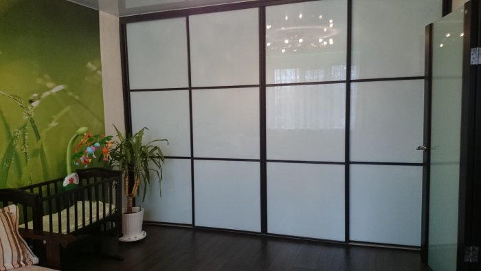

Добрый день!Помогите,пожалуйста,знающие люди.Однокомнатная квартира с гостиной 18 кв.м.,комната вытянута и имеет сужение в дальней части от окна.(фото прилаг.).Эту часть комнаты мы хотим отгородить дверью-купе и поставить 2х спальную кровать,а так же хотим натяжные потолки сделать во всей комнате.И вот тут-то и встал вопрос.Можно ли после установки нат.потолков установить двери,не будет ли с этим трудностей??Может надо наоборот-сначало двери-купе,потом потолки??Заранее спасибо.

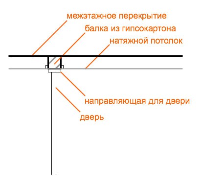

Если Вы планируете делать дверь до потолка, то я бы сделал так:
Там где будет крепиться направляющая для двери к потолку, нужно небольшую балку. Достаточно 100х100 мм. Снизу к балке крепиться направляющая для двери. По бокам — натяжной потолок.
Также проследите, чтобы нижняя направляющая для двери не мешала ходить. Ее можно утопить заподлицо с напольным покрытием :)
Здравствуйте! Когда будете заказывать натяжной потолок, сразу скажите, что в нише будет дверь-купе, вам предложат установить закладную под дверь у них она специальная есть, т.е. вам не придется самим ничего городить, все сделают одни и теже работники, которые будут делать вам потолок.
Лучше не закладные ставить, а балку за натяжной  потолок, все-таки это не люстра, а дверь, будет болтаться, неприятно, надо жестко крепить. Все-таки направляющие лучше снизу потолка, чтобы починить можно было.
