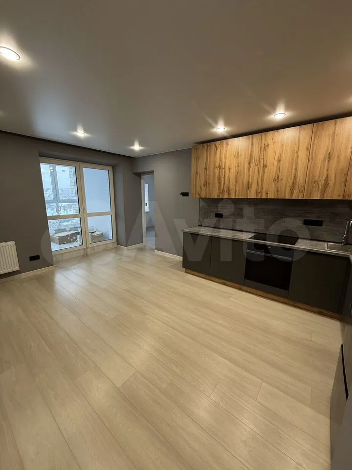

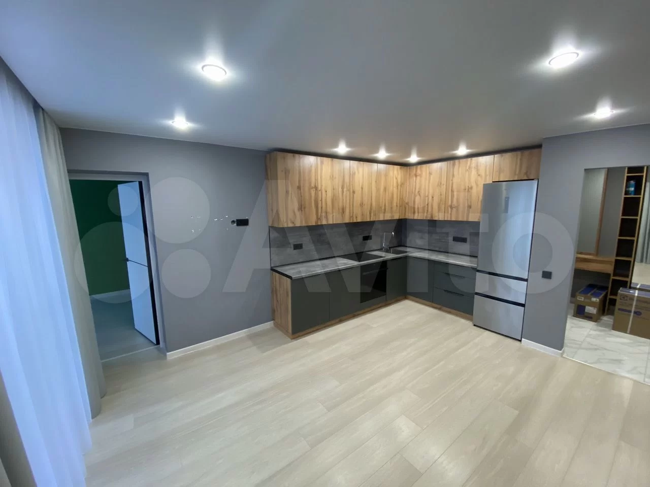

Не могу придумать как расставить кухню-гостинную проходную, если поставить диван с телевизором и стол кухонный, то ходить будет невозможно, прошу совета, спасибо.Фото готового ремонта не мой, но планировка эта же самая. у меня пока ремонта нет.
