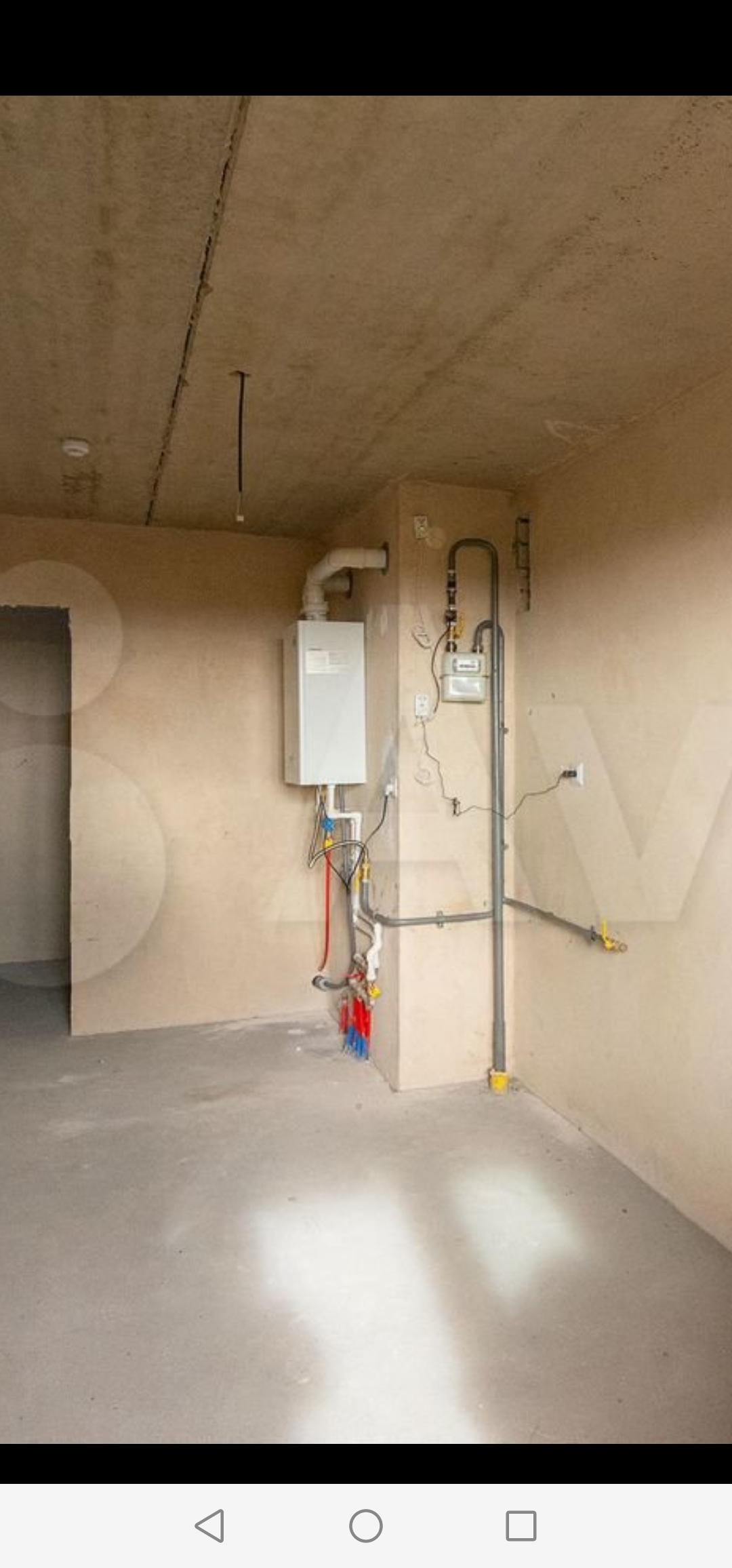

Доброго времени суток. Прошу помочь советом. Необходимо "замаскировать" торчащий и достаточно объёмный угол на кухне. Квартира новая однушка, кухня 11.8м. Мне на кухне необходим диван (ок. 1.5м) и телевизор. С этим неудобным углом не знаю как и разобраться. Есть мысль построить кладовку в этом углу... Закрывать фасадами кухонной мебели дорого и громоздко на мой взгляд. Может есть ещё способы организации пространства на такой территории? Помогите пожалуйста🙏

Тоже за кладовку, вернее, это скорее шкаф. С дверцей-жалюзи. Или даже вовсе без дверки, спрятанный за открытой кухонной дверью.
Дело не в "торчащем угле", а в безобразной разводке труб, ее нужно изменить/упорядочить. Планировка квартиры - отдельная тема. Непонятно, о какой организации пространства идет речь.
Идея с кладовкой/шкафом вполне разумна. Но я бы еще дверной проем в кухню сдвинула. Чтоб образовался простенок > 60 см. Тогда напротив можно будет холодильник и еще пару колонн разместить или доп раб поверхность - под чайный уголок, например.
Конечно в идеале перенести счетчик на ту же стену, где котел. Но с др стороны, все подводные трубы останутся. Так что скорее всего много на этом не выиграешь....
Как вариант сделать параллельную кухню:
Мойку и посудомойку, над которыми сушилка и котёл соответственно (перенести его на ту стену)
Следующим рядом плита и 2 тумбы по бокам от неё, к одной из которых доступ со стороны гостиной. Счетчик закрыть навесным шкафом.
Для холодильника либо сузить дверь и купить 50 см глубины холодильник, либо (если на диване кто-то будет постоянно спать) вынести его в прихожую.
Рядом с холодильником можно поставить буфет, витринный шкаф для посуды, комод для чайно-кофейной зоны, просто шкаф-колонну для всего-всего (это по вашим предпочтениям/потребностям)

Спасибо огромное за советы!!! Очень удобно прорисована мабель и техника. Единственное, не "вижу" холодильник около котла. Хочется его напротив котла поставить. Попробую максимально подвинуть дверной проем к котлу, чтобы холодильник встал напротив. А котёл может в широкий пенал спрячу.
Стало намного понятнее и нагляднее))) Премного благодарна за вашу помощь! 💐💐💐🤗
