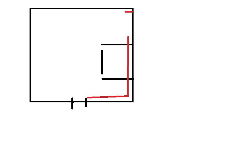

Покупаю квартиру, в ней газовая труба заходит в квартиру над входной дверью, идет вдоль стены прихожей, далее через стену в ванной и выходит на кухню и здесь уже к ней подключена плита, но газовый стояк расположен по этой же стене но в углу возле окна. Из рассказа Продавца - когда они покупали квартиру в прихожую была вынесена кухня прежними хозяевами, после покупки они вернули кухню на кухню. Трубу протянули через ванную. Больше они не могут ничего объяснить, а у меня куча вопросов, и главный что мне делать с этой трубой? она мне не нужна, так как в нише прихожей хочу установить шкаф купе, да и в ванной она не нужна, и я хочу что бы плита была подключена к стояку, а эта труба отрезана и вынесена из квартиры, насколько я понимаю, на то что они сделали у них должен быть проект, у них его нет. Устранять они это не собираются. С какими трудностями я столкнусь когда займусь подключением плиты к стояку, и выносом этой трубы, как я могу доказать, что это не я делала, если с меня потребуют проект которого нет, и я не хочу что бы меня еще и оштрафовали за это. Что делать? подскажите.

Спасибо за ответ, сегодня еще раз разговаривала с продавцом, он говорит что эта труба питает общедомовой стояк, и она должна проходить через квартиру по прихожей, вдоль двери в ванную и заходит на кухню, после того как они вернули кухню на свое заканное место, то трубу они пустили на прямую через ванную, как на рисунке. Получается, что если ее отрезать, то квартиры останутся без газа.  Продавец обещал что обратится в горгаз для подтверждения что труда на своем месте.   Квартира на втором этаже, возможно такое что через квартиру идет труба для питания домового газового стояка? Я еще больше запуталась.
 Может быть конечно все что угодно — выяснять нужно с газовщиками.
