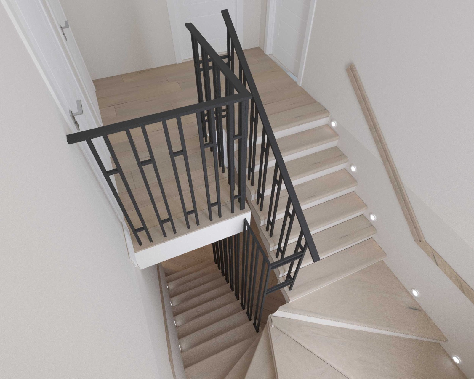

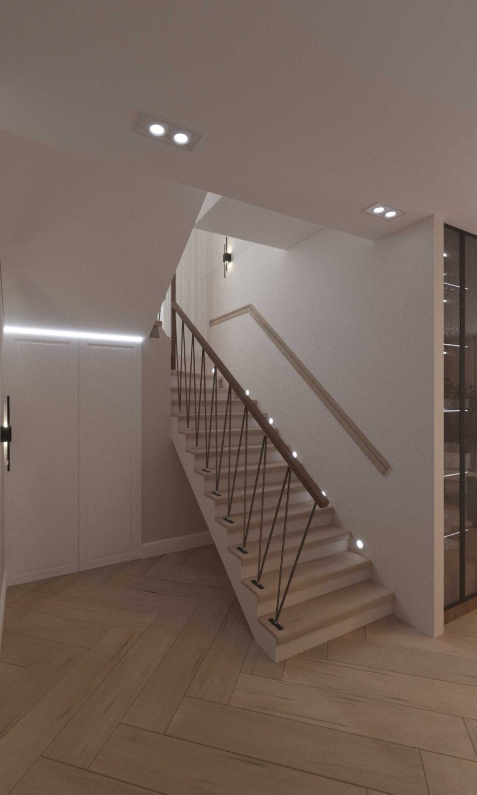

Добрый день, стены отштукатурены, электрика разведена. Была неверная схема лестницы. Как теперь можно выйти из ситуации с наименьшимм потерями или оставить как есть и подобрать подходящие перила? На втором этаже в проекте не был указан лустничный остров, который смотрится не очень уместно, особенно на первом этаже. Можно убрать проем в левую комнату и сделать вход в нее из второй комнаты и срезать этот остров (но мини коридорчик тоже смотрится немного странно). Может быть есть ещё какие-то варианты.
Плохая планировка этажей. Общая детская-каморка. Несуразная лестница (план не соответствует картинке)...
Картинка сделана на основании последних данных, то есть соответствует действительности.
Любовь, добрый день! Вариант такой: увеличить площадь холла, он не соразмерен ни лестнице, ни назначению помещения с 4-мя дверями.  Детям выделить по комнате - возможность есть.
Спасибо, мы тоже рассматривали этот вариант. Думали, может ещё какие-то варианты есть.
Рада помочь, есть - закрыть верхний лестничный марш, организовав под ним кладовую, дв. проем в комнату перенести в коридор симметрично проему в гардеробную. Первую ступень нижнего марша +/- выровнять со стеной и увеличить площадку м/у маршами до оптимальных 1200.
А с высотой там все в порядке ? Т.е. высокий человек, энергично поднимающийся по лестнице, не прикладывается ли головой об этот выступ ? Если нет, то ничего не меняла бы — в этих уступах в комнатах тоже большой эстетики нет.
Нет, по высоте 2 метровый человек без проблем проходит. Вот мы тоже приходим к тому, чтобы оставить как есть и сделать стеклянные перила. На нашей стадии ремонта проблематично теперь менять планировку..
Если стеклянные вписываются в общую стилистику проекта, то почему бы и нет. У вас сложное место — поворот лестницы, но профи наверняка что то придумают )))
