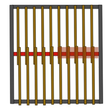

Реконструируется частный дом, есть несущая стена, на которой идет стыковка балок, хочется выбить большой проем , отмечен на рис . Какую ширину проема можем позволить себе в данном случае(сейчас 90*210)? Как сделать, что бы все не завалилось, ведь наверху будет жилой мансардный этаж?

Я попробую ответить, но инженер нужен для расчетов.
При толщине стены 40 см — расширить можно до 1.5м, толще стена — шире проем, но! его обязательно укреплять швейлером или двутавром — вертикально (вдоль проема) и опиранием горизонтально (поддерживающе) с заводом влево и вправо см по 50. Повторюсь — все надо считать специалисту!!!
