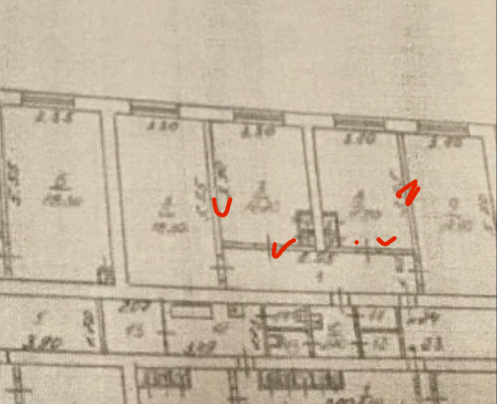

Здравствуйте! Являются ли стены отмеченные красным перегородками если отталкиваться от плана?

Вы хотели спросить, являются ли они несущими - нет.
Здравствуйте!Да, но я так понимаю, что являются…?
Если это кирпичный дом, перегородки 120 мм не являются несущими.
Да, дом кирпичный 1977г постройки( бывшее общежитие), перекрытия жб. Просто мы их ещё не вскрывали, все кривое, вот думаем, можно ли будет их переделать) А по стяжке вообще никто не может сказать, можно ли делать или нет полусухую стяжку 7см на 3 этаже, если там полы деревянные на лагах снять)Нагрузку на кв.м не высчитать толком…Может быть, Вы подскажете? Спасибо за ответ!
