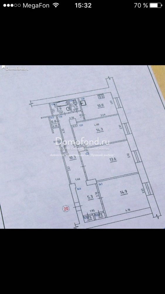

Сталинка 56 года, железнобетонные перекрытия, колонки нет, подача воды центральное, этаж 3, ещё смущает отсутствие балконов.

все зависит от состояния дома сталинки, а не самой квартиры. Кап ремонт, обычно сверху красиво, а копнешь, там ужас. Не плохая планировка для сталинки, только коридор большой очень. Если есть сомнения, то может это не ваша квартира, и завтра будет лучше в продаже?

Значительные минусы: линейная планировка, отсутствие лифта, отсутствие балкона- сделает жизнь молодой семьи неудобной, особенно со вторым ребёнком. На какую сторону света ориентированы окна в трешке? была ли при капремонте замена стояков( обычно не делают из- за разграничения ответственности)?, какая эл. мощность выделена на квартиру? Подьем стройматериалов без лифта удорожит ремонт. Воспользуйтесь вашим преимуществом- наличием «своей бригады» в другой квартире- новостройке( за +1,5 млн. можно! подобрать двушку в предчистовой отделке с возможностью перепланировки, т.к.комнаты часто неоправданно большие) или распашенке- сталинке с лифтом и балконом.

отличный вариант.Отсутствие балкона можно решить установкой сушильной машины.Или что вы хотите на балконе?.. Кладовка у вас есть, чтоб хранить все нажитое непосильным трудом))
У меня точно такое расположение, только двушка.
На новостройку двушку в этом районе или ближайшем денег не хватает, и на ремонт ничего не остаётся, поэтому по деньгам рассматриваем только сталинки. Есть ещё другой вариант сталинки, распашонка, меньше по площади, сегодня пойдём смотреть. Стояки меняли, по поводу мощности ещё не уточняли
Сушка не проблема, а вот ребёнка мы часто укладывали на балконе, а так если честно балкон нам тоже не принципиален, поэтому рассматриваем этот вариант. Вопрос ликвидности больше, как в случае чего будет продавать ее без балкона.
