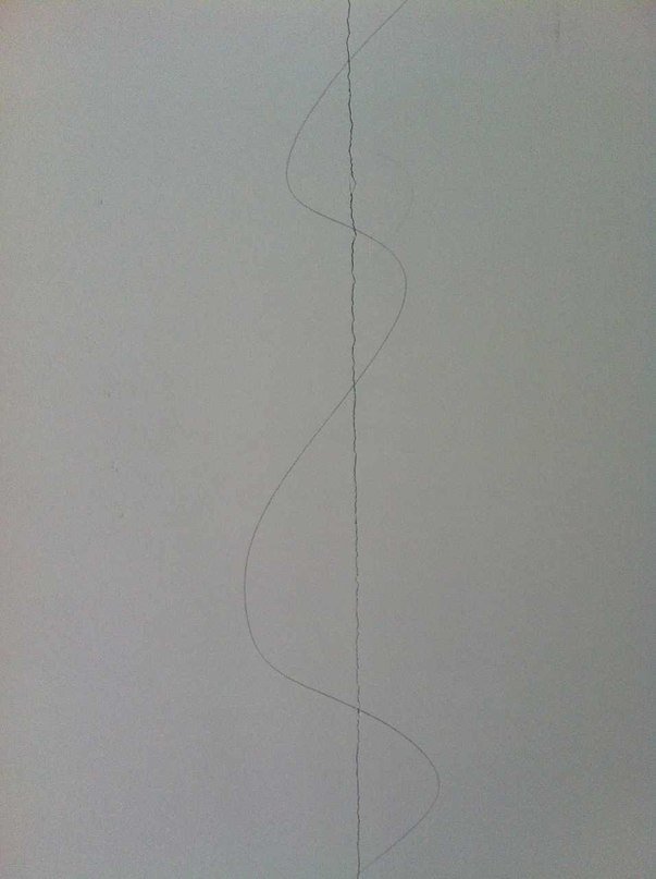

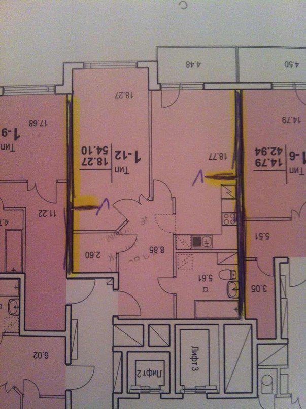

Новый дом (панельно-монолитный)- трещины в несущих стенах (4 этаж из 22) Фотки прилагаются (последняя - места трещин отмечены на плане). Вопрос - насколько это опасно...
Ой, а вы эксперт? Как это "нинасколько"? Дом дает усадку, стены "ведет". Надо смотреть ситуацию у всех соседей по вертикали, особенно на 1 и последнем этажах. Если у них так же как и тут, или, того хуже — трещины больше, то есть опасность лет через 5 поиметь проблемы с "расползающейся" стеной у всего подъезда.
Если трещин у соседей нет, то это местный дефект и можно на него махнуть рукой. Ничем глобальным кроме растрескивания в дальнейшем декоративной штукатурки не грозит:).

Я тоже не эксперт. Я вижу, как мне кажется, треснувшую шпаклевку. Скорее всего на этом проблема и исчерпывается. Либо не армировали углы, либо сушили на сквозняке либо что-то подобное. Эсли трещина непосредственно в монолите или в плите — то да, это очень опасно.
